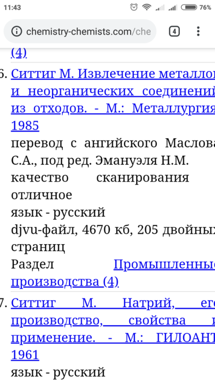

dmr Опубликовано 17 Октября, 2018 в 06:40 Автор Поделиться Опубликовано 17 Октября, 2018 в 06:40 1 час назад, Аль де Баран сказал: Да ладно! Просто получать натрий электролизом расплава хлорида или гидроксида наиболее рентабельно. А так - электролизом какой только хрени его не получают! Я тут скопировал пару страничек из книжки Ситтига, просвещайся Это всё конечно удивительно. Натрий электролизом нитрата, это вообще бомба, как мне кажется. Поищу в гугле книжку. Но тогда вообще удивительно, почему алюминий в криолите электролизят. Есть и сульфатные эвтектики с сульфатами ЩМ, значительно ниже по температуре. Которая из двух книг? Ссылка на комментарий
Аль де Баран Опубликовано 17 Октября, 2018 в 06:55 Поделиться Опубликовано 17 Октября, 2018 в 06:55 (изменено) Ага, в книжке Ситтига состав электролита как раз соответствует точке эвтектики. Значит, полетит ещё и хлор, если задрать ток PS. Книга про натрий. Изменено 17 Октября, 2018 в 06:56 пользователем Аль де Баран Ссылка на комментарий

Аль де Баран Опубликовано 17 Октября, 2018 в 21:10 Поделиться Опубликовано 17 Октября, 2018 в 21:10 (изменено) 18 часов назад, dmr сказал: В смысле, значит. Очевидно, что на аноде хлор же. Однако, ведь там речь идёт таки о реакции электролиза расплава карбоната, а не хлорида. И реакция соответствующая приведена. И для чего хлорид натрия добавляется к карбонату, тоже указано. И приведённый Ситтигом процентный состав 45/55 тоже понятен, он соответствует эвтектической точке системы. Поэтому я понял его мысль так - такой состав электролита оптимален с точки зрения низкоплавкости, но только не надо чересчур поднимать плотность тока, чтобы не дышать хлором PS. Хотя нет! Диаграмма по вашей ссылке составлена для молей, а у Ситтига массовые проценты, так что температура расплава будет выше температуры эвтектики (632°С). Думаю, что процесс должен заключаться в электролизе расплава карбоната и хлорида таким образом, чтобы хлор не выделялся, а по мере разложения в расплав добавляется свежий карбонат. Изменено 18 Октября, 2018 в 01:19 пользователем Аль де Баран Ссылка на комментарий
