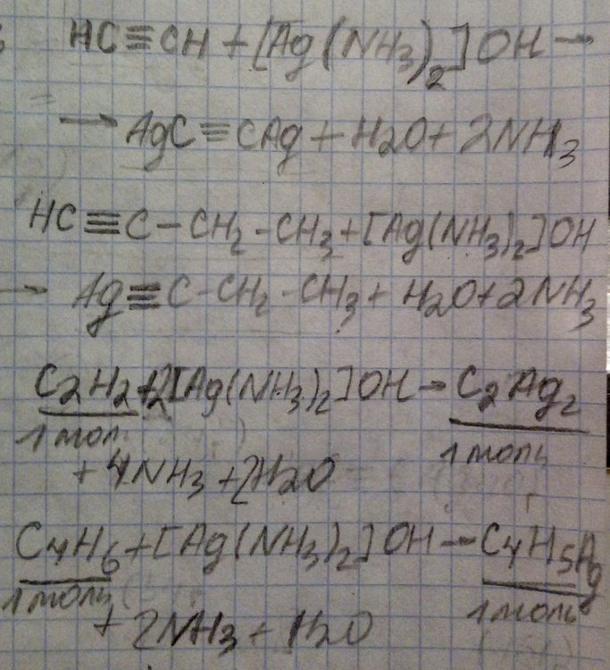

Правильно ли составлены реакции? Как нужно рассуждать дальше?
Масса твердого вещества, образующегося при пропускании смеси ацетилена и бутина-1 через избыток аммиачного раствора оксида серебра, в 7,40 раз больше масса смеси углеводородов. Вычислите объемные доли веществ в исходной смеси углеводородовimgonline-com-ua-Compressed-TEObuqzgfDnf.thumb.jpg.3abc3780f13537499b5b2cb3a07d011e.jpg
уравнения у вас правильные. Допустим вы взяли 1 моль смеси газов. Пусть первый газ x моль, тогда второй газ 1-x моль. Тогда можно вычислить общую массу осадков как  x*M(C2Ag2) + (1-x)*M(C4H5Ag) , а общую массу газов можно вычислить как x*M(C2H2) + (1-x)*M(C4H6). Соотношение этих масс равно 7.4. Отсюда получаем уравнение относительно одной переменной x, которую можно вычислить. Объемные доли равны молярным долям для газов.
w(C2H2)=x/1
w(C4H6)=(1-x)/1
