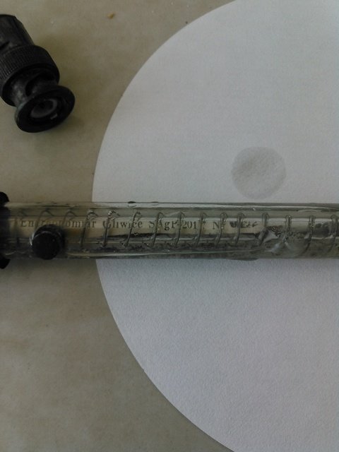

HPLC Опубликовано 28 Февраля, 2019 в 11:21 Автор Поделиться Опубликовано 28 Февраля, 2019 в 11:21 Питание у него довольно интересное - по крайне мере для меня, - 2 батареи TR 235 по 6,7 В. Таких в продаже не нашел, заменил двумя сборками по 4АА. Нашел электрод с BNC разьемом - работает, но немного привирает. Возможно из-за подгулявшего электрода, который плохо калибровался на Thermo Orion. Родной поставить не могу, т.к. раствор внутри электрода старый, а чем наполнить неизвестно. Есть растворы для хлор-серебряного, ROSS, KCL, но нет ТТХ электрода. Ссылка на комментарий
HPLC Опубликовано 28 Февраля, 2019 в 11:26 Автор Поделиться Опубликовано 28 Февраля, 2019 в 11:26 На счет подключения к ПК сильно сомневаюсь. Если в 1971г и были компьютеры, то далеко не персональные. Есть несколько разьемов, но они явно для чего-то другого.Осталось пока не понятно, как его калибровать. И на ручке температурной компенсации есть 2-е метки: красная и черная, для чего они? Ссылка на комментарий
