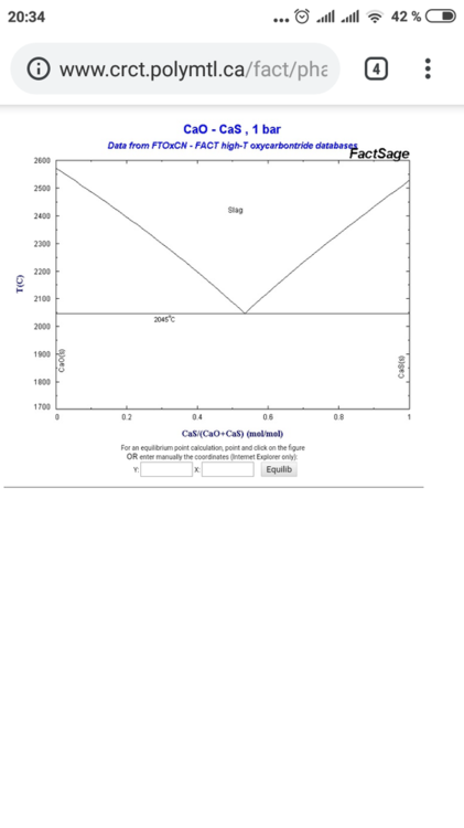

dmr Опубликовано 27 Января, 2019 в 15:36 Поделиться Опубликовано 27 Января, 2019 в 15:36 Вот здесь например http://www.crct.polymtl.ca/fact/phase_diagram.php?file=Ca-O-S_CaO-CaS.jpg&dir=FTOxCN Не понятно что это там за состояние шлаковое и чем оно отличается от просто твёрдо го? Ссылка на комментарий
dmr Опубликовано 27 Января, 2019 в 16:08 Автор Поделиться Опубликовано 27 Января, 2019 в 16:08 Ну и соответственно чем оно отличается от жидкого? На что это похоже, из обычной жизни? Что то типа цементного раствора, или мокрой глины? Или эмульсии какой то? Ссылка на комментарий
dmr Опубликовано 27 Января, 2019 в 16:48 Автор Поделиться Опубликовано 27 Января, 2019 в 16:48 Где то в обыденной жизни есть аналогии? Ссылка на комментарий
yatcheh Опубликовано 27 Января, 2019 в 16:50 Поделиться Опубликовано 27 Января, 2019 в 16:50 38 минут назад, dmr сказал: Ну и соответственно чем оно отличается от жидкого? На что это похоже, из обычной жизни? Что то типа цементного раствора, или мокрой глины? Или эмульсии какой то? Шлак - это просто расплавленный шлак. Металлургический термин, не имеющий глубокого философского смысла Жижа из всяких расплавленных бинарных соединений некоего металла. Забейте в яндекс по-простому - "шлак на фазовой диаграмме" Ссылка на комментарий
dmr Опубликовано 27 Января, 2019 в 17:06 Автор Поделиться Опубликовано 27 Января, 2019 в 17:06 14 минуты назад, yatcheh сказал: расплавленный шлак. Ну т.е жидкая фаза? Почему же не пишут просто liquid? 15 минут назад, yatcheh сказал: шлак на фазовой диаграмме А в ответ тишина Просто может Гугл это другими словами знает. Я прежде чем задать вопрос гуглю обычно Ссылка на комментарий

yatcheh Опубликовано 27 Января, 2019 в 17:13 Поделиться Опубликовано 27 Января, 2019 в 17:13 5 минут назад, dmr сказал: Ну т.е жидкая фаза? Почему же не пишут просто liquid? У металлургов свой язык. Для них важно, что это - шлак. 6 минут назад, dmr сказал: А в ответ тишина Шлаковые системы Ссылка на комментарий
dmr Опубликовано 27 Января, 2019 в 17:13 Автор Поделиться Опубликовано 27 Января, 2019 в 17:13 21 минуту назад, yatcheh сказал: расплавленный шлак. Он чем то отличается от расплава солей? Какими то свойствами. Просто именно сульфидные фазовых диаграммы пишут шлак а не жидкая фаза Ссылка на комментарий
yatcheh Опубликовано 27 Января, 2019 в 17:14 Поделиться Опубликовано 27 Января, 2019 в 17:14 1 минуту назад, dmr сказал: Он чем то отличается от расплава солей? Какими то свойствами. Просто именно сульфидные фазовых диаграммы пишут шлак а не жидкая фаза Не отличаются. Просто это - шлак. 1 Ссылка на комментарий
dmr Опубликовано 27 Января, 2019 в 17:16 Автор Поделиться Опубликовано 27 Января, 2019 в 17:16 1 минуту назад, yatcheh сказал: У металлургов свой язык. Для них важно, что это - шлак. Шлаковые системы Короче это такой же расплав сульфидов оксидов, как например расплав хлоридов или нитратов? 1 минуту назад, yatcheh сказал: Просто это - шлак Да блин. Язык металлургов)) Ссылка на комментарий
