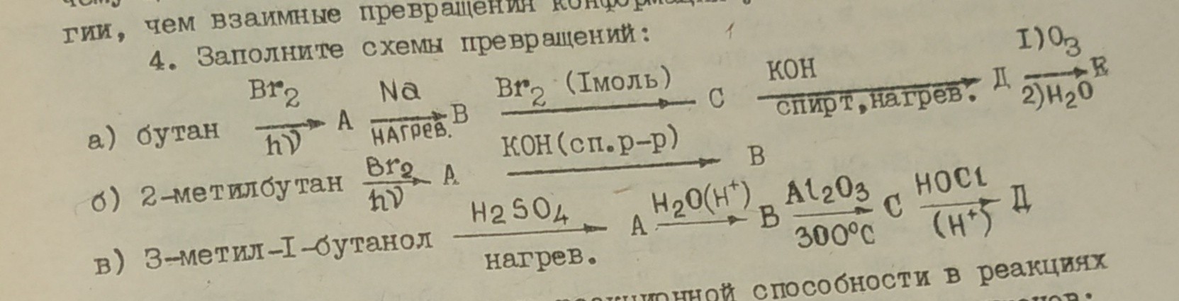

windshield Опубликовано 6 Апреля, 2019 в 15:38 Поделиться Опубликовано 6 Апреля, 2019 в 15:38 (изменено) Изменено 6 Апреля, 2019 в 15:40 пользователем windshield Ссылка на комментарий
Phosgen Опубликовано 6 Апреля, 2019 в 16:39 Поделиться Опубликовано 6 Апреля, 2019 в 16:39 CH3-CH2-CH2-CH3 + Br2 --> CH3 -CHBr - CH2 -CH3 + HBr 2CH3 -CHBr - CH2 -CH3 + 2Na --> C-C-C(CH3)-C(CH3)-C-C + 2NaBr C-C-C(CH3)-C(CH3)-C-C + Br2 --> C -C-CBr(CH3)-C(CH3)-C-C + HBr C -C-CBr(CH3)-C(CH3)-C-C + KOH(спирт) --> C -C=C(CH3)-C(CH3)-C-C + H2O + KBr C -C=C(CH3)-C(CH3)-C-C + H2O --> C -C(OH)-C(CH3)-C(CH3)-C-C Ссылка на комментарий
windshield Опубликовано 6 Апреля, 2019 в 16:55 Автор Поделиться Опубликовано 6 Апреля, 2019 в 16:55 Спасибо. Это под а или все примеры? Ссылка на комментарий
Phosgen Опубликовано 6 Апреля, 2019 в 16:56 Поделиться Опубликовано 6 Апреля, 2019 в 16:56 Только что, windshield сказал: Спасибо. Это под а или все примеры? Это под «а». Единственное я не пойму что там в последней реакции цепи по I Ссылка на комментарий
Paul_K Опубликовано 6 Апреля, 2019 в 22:35 Поделиться Опубликовано 6 Апреля, 2019 в 22:35 (изменено) 7 часов назад, Phosgen сказал: CH3-CH2-CH2-CH3 + Br2 --> CH3 -CHBr - CH2 -CH3 + HBr 2CH3 -CHBr - CH2 -CH3 + 2Na --> C-C-C(CH3)-C(CH3)-C-C + 2NaBr C-C-C(CH3)-C(CH3)-C-C + Br2 --> C -C-CBr(CH3)-C(CH3)-C-C + HBr C -C-CBr(CH3)-C(CH3)-C-C + KOH(спирт) --> C -C=C(CH3)-C(CH3)-C-C + H2O + KBr C -C=C(CH3)-C(CH3)-C-C + H2O --> C -C(OH)-C(CH3)-C(CH3)-C-C C -C-CBr(CH3)-C(CH3)-C-C + KOH(спирт) --> C -C-C(CH3)=C(CH3)-C-C + H2O + KBr C -C-C(CH3)=C(CH3)-C-C + O3 ---> C-C-C(CH3)-O-(-O-O-)-C(CH3)-C-C (озонид) ----H2O---> 2 С-С-С(O)CH3 + H2O2 Изменено 7 Апреля, 2019 в 00:11 пользователем Paul_K 1 Ссылка на комментарий
