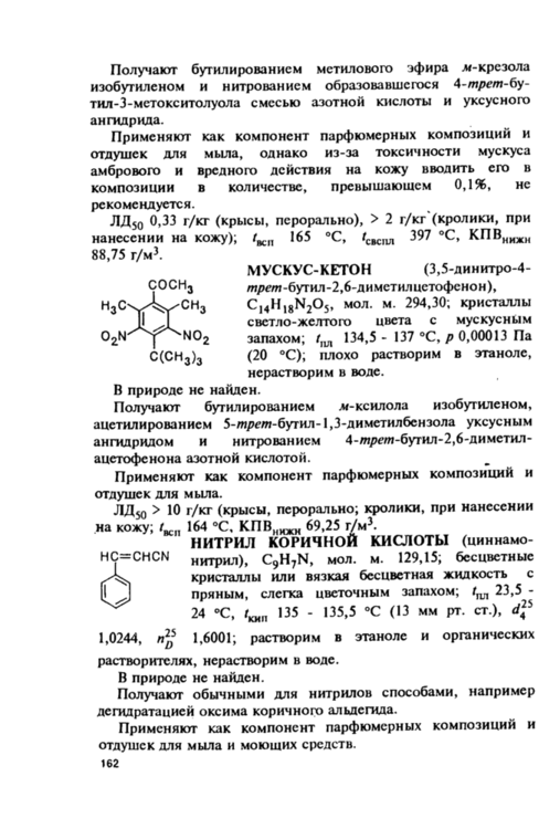

Вообще судя по патенту там выходы были не очень хорошие из ксилола. Хотя методика разделения сульфированием имхо неплохая, тот же орто изомер можно пристоить куда-то, например на фталку или ангидрид фталевый. Мета-ксилол его можно на амбровый мускус пустить, правда я методу не помню, вроде была у Беркенгейма она.
У Беркенгейма есть полная пропись по амбровому мускусу, я посмотрел, там не все так просто, особенно в плане получения трет-бутилового эфира м-крезола, остальное не настолько проблемное.
Надо бы порыться найти может быть есть прописи под ксилоловый мускус и также мускус-кетон.
1 час назад, the_Rion сказал:
Посмотрел по амбровому мускусу у Бркенгейма. Там не просто - поэтому синтез и стоит уже после синтеза героина. )))

Лидокаин тоже очень интересно, только вот сперва надо м-ксилол отделить, мой ксилол технический очень толуол напоминает по запаху, вообще чем он должен пахнуть, ксилол этот технический? В нем ведь наверное дофига примесей, хотя хз... Надо ставить опыт и смотреть как будет получаться.
