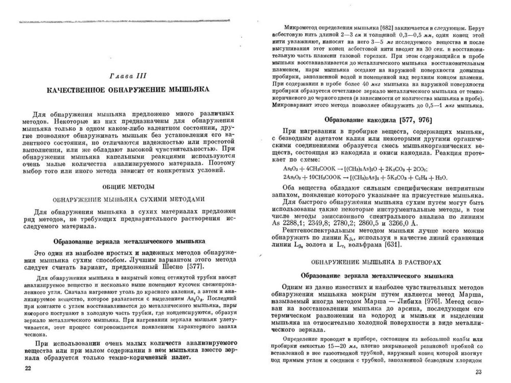

ruso16 Опубликовано 26 Апреля, 2019 в 22:38 Поделиться Опубликовано 26 Апреля, 2019 в 22:38 Можно ли в более менее домашних условиях определить наличие мышьяка в воде? Ходят слухи что он у нас есть. Качественно, о количестве не мечтаю. Если есть, заплатим за анализ в лабораторию. Что нить типа нитрата серебра, который с хлором в осадок выпадает. Подозрения имеют смысл. Много полей, говносброс города за несколько километров от нас, крупный порт где много крыс, возможно там их травят. Район молодой, так что хроники может не наблюдаться из за недостатка лет потребления. Кактусы ртутью не запиваю, спрашиваю совершенно серьёзно. Ссылка на комментарий
aversun Опубликовано 26 Апреля, 2019 в 22:50 Поделиться Опубликовано 26 Апреля, 2019 в 22:50 (изменено) Немодрук Аналитическая химия Мышьяка 1976 Глава III Качественное определение мышьяка стр. 23 Изменено 26 Апреля, 2019 в 22:52 пользователем aversun 1 Ссылка на комментарий
ruso16 Опубликовано 26 Апреля, 2019 в 23:05 Автор Поделиться Опубликовано 26 Апреля, 2019 в 23:05 Скачать не могу. Не скачивается из России. Но нашёл что нитратом серебра как раз и проверяют. Вот только концентрация мала . Может выпарить процентов 90 и потом капать раствор нитрата? Ссылка на комментарий
aversun Опубликовано 26 Апреля, 2019 в 23:07 Поделиться Опубликовано 26 Апреля, 2019 в 23:07 (изменено) 2 минуты назад, ruso16 сказал: Скачать не могу. Не скачивается из России. Но нашёл что нитратом серебра как раз и проверяют. Вот только концентрация мала . Может выпарить процентов 90 и потом капать раствор нитрата? Аналитическая_химия_Мышьяка.djvu Хотя тоже из России, не скачается, я страницы кину Изменено 26 Апреля, 2019 в 23:08 пользователем aversun 1 Ссылка на комментарий
aversun Опубликовано 27 Апреля, 2019 в 01:37 Поделиться Опубликовано 27 Апреля, 2019 в 01:37 2 часа назад, aversun сказал: Аналитическая_химия_Мышьяка.djvu Хотя тоже из России, не скачается, я страницы кину Скачалось? Ссылка на комментарий
ruso16 Опубликовано 27 Апреля, 2019 в 01:43 Автор Поделиться Опубликовано 27 Апреля, 2019 в 01:43 Нет. Не хочет. Скачивает пустую папку. Ссылка на комментарий
aversun Опубликовано 27 Апреля, 2019 в 03:44 Поделиться Опубликовано 27 Апреля, 2019 в 03:44 (изменено) 2 часа назад, ruso16 сказал: Нет. Не хочет. Скачивает пустую папку. Скрытый текст Изменено 27 Апреля, 2019 в 03:49 пользователем aversun 1 Ссылка на комментарий
