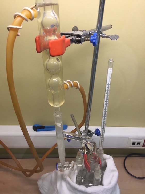

Пытаюсь сделать синтез кетимина из диамина с ММ 400 и MIBK с небольшим избытком последнего, как растворитель использую толуол,  воду собираю в дина старка. Реакция идет не до конца, набирается только около 50% от стехиометрического. В чем может быть причина? Пытался менять температуру и соотношение - толку нет.

Насадка с колонкой используется? Часто этим пренебрегают, а - зря...
50 минут назад, Valerun сказал:
Что под "колонкой" понимается?)
Во-о-от! Распространённая ошибка. Насадку Дина-Старка втыкают прямо в колбу. В результате, когда содержание воды в отгоне падает ниже её растворимости в горячем толуоле, её отгонка практически прекращается, вода просто болтается в дурном цикле. Между колбой и насадкой надо ставить колонку (хотя бы - ёлочный дефлегматор), чтобы отгоняемую воду сконцентрировать в голове, после чего она будет отделяться намного глубже.
Есть у меня опыт с этерификацией плохих кислот не менее скверными спиртами, где без такой приблуды тоже не удавалось поднять выход больше 40-50%
В одном, особо тяжёлом случае пришлось возвратный толуол пропускать через патрон с осушителем. Но это уже - крайняк.
Я не утверждаю,  что в вашем случае именно этот момент сыграл роль, но, тем не менее...
43 минуты назад, Valerun сказал:
 По какому принципу подбирать его размер?
Да нет тут особого принципа. Чем длиннее - тем лучше. По ширине - чтоб не захлёбывался.
Судя по вашим объёмам, это ёлочный дефлегматор 29x29 по шлифам, и высотой сантиметров 30.
Лучше, конечно, будет набивная колонка, но и дефлегматор существенно увеличивает эффективность насадки Дина-Старка.
Да, дефлегматор лучше теплоизолировать - обмотать мятой фольгой, или какой-нить эковатой...
5 минут назад, Valerun сказал:
Вот я и переживаю, что если брать длинный, то дело до насадки не дойдет) Буду асбестовым одеялом утеплять )
Не парьтесь, дойдёт! Даже если он будет полуметровый. Утепление устраняет паразитный массоперенос в горизонтальном сечении колонны (в данном случае - дефлегматора), конденсация должна идти только в голове, в теле колонны/дефлегматора должен идти только вертикальный массоперенос. А, поскольку насадка Дина-Старка представляет из себя фактически - головку полной конденсации, то не жалейте флегмы, гоните его так, шоб только дефлегматор не захлёбывался.
