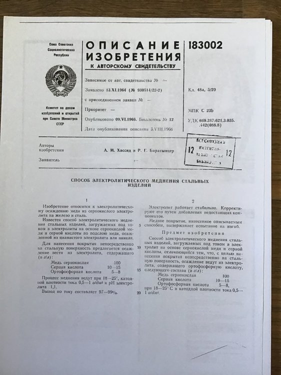

dzetta Опубликовано 4 Июня, 2019 в 11:22 Поделиться Опубликовано 4 Июня, 2019 в 11:22 (изменено) Как обещал Изменено 4 Июня, 2019 в 15:32 пользователем dzetta Ссылка на комментарий
mirs Опубликовано 4 Июня, 2019 в 13:52 Поделиться Опубликовано 4 Июня, 2019 в 13:52 2 часа назад, dzetta сказал: Как обещал Фейк.. одын голос пока...просто после чтения.. Ссылка на комментарий

dzetta Опубликовано 4 Июня, 2019 в 15:09 Поделиться Опубликовано 4 Июня, 2019 в 15:09 (изменено) 1 час назад, mirs сказал: Фейк.. одын голос пока...просто после чтения.. Извините что флудю. А по русски можно выражаться? Что такое один голос? Изменено 4 Июня, 2019 в 15:10 пользователем dzetta Ссылка на комментарий

mirs Опубликовано 4 Июня, 2019 в 18:04 Поделиться Опубликовано 4 Июня, 2019 в 18:04 (изменено) 3 часа назад, dzetta сказал: Что такое один голос? Что этот патент - фейк.. Кислое меднение стальных деталей . Изменено 4 Июня, 2019 в 18:05 пользователем mirs Ссылка на комментарий
Леша гальваник Опубликовано 4 Июня, 2019 в 18:13 Поделиться Опубликовано 4 Июня, 2019 в 18:13 5 минут назад, mirs сказал: Кислое меднение стальных деталей . Не, кислое меднение стальных деталей не фейк вапче. А качественного достаточно толстослойного кислого меднения стальных деталей патент вроде как и особо не обещает. Ссылка на комментарий
