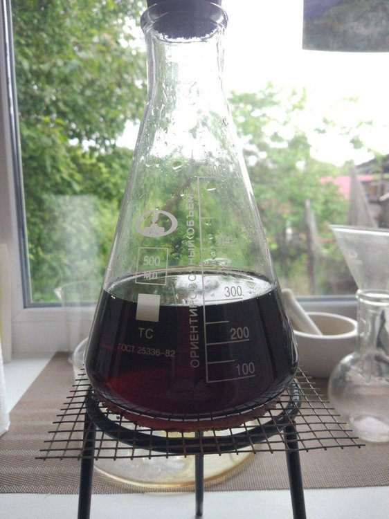

Янепонимаю Опубликовано 13 Июня, 2019 в 03:52 Поделиться Опубликовано 13 Июня, 2019 в 03:52 Привет всем неравнодушным к химии. Я тот самый, пытавшийся растворить оксид железа 3(возможно смешанный) в растворе серной кислоты концентрации 37%. Растворить у меня все таки вышло и трудностей особых не вызвало, хотя мне пророчили неудачу, мешал на магнитной мешалке, слегка грел, оставлял раствор на сутки, вообщем не спешил. Получил раствор и осадок, раствор насыщенный на просвет красный, без света черный. Осадок не взвешивал но навскидку думаю весом не более 5г из чего делаю вывод что почти весь оксид растворился. Так же не исключаю наличие мусора в осадке так как получал я этот оксид нагреванием как я тогда думал карбоната железа, но нет, короче смешал соду и железный купорос затем осадок грел на противне и оттирал щеткой по металлу и мне кажется чепухи я туда все таки натер, типа нагара с поверхности противня и тд. Ну это все лирика, собственно в чем вопрос, как теперь этот раствор кристаллизовать ведь при нагревании он разлагается я так понимаю? Я оставил небольшую лужицу в кристаллизаторе, она даже не засохла за двое суток. Может ли там быть избыток серной кислоты? Как проверить? PH? Как мне получить кристаллы из этого раствора? Помогите пионеру. Спасибо всем. Ссылка на комментарий
Янепонимаю Опубликовано 13 Июня, 2019 в 03:59 Автор Поделиться Опубликовано 13 Июня, 2019 в 03:59 Расчеты таковы: m(Fe2O3)=63.85г n(Fe2O3)=0,4 моль m(H2SO4 37%)=316.2г V(H2SO4 37%)=249мл Ссылка на комментарий

Янепонимаю Опубликовано 13 Июня, 2019 в 07:06 Автор Поделиться Опубликовано 13 Июня, 2019 в 07:06 1 час назад, Иван1978 сказал: если соль на воздухе не разлагается, то можно высушить в широкой посудине вроде тарелки за несколько дней. у меня стопка с водой высыхает в квартире где-то за семь дней. Ну с этим то понятно, хотелось бы быстрее и вообще интересно узнать как из раствора получить кристаллы. А в лаборатории как это? Под вакуумом что-ли воду гонят? Ссылка на комментарий
aversun Опубликовано 13 Июня, 2019 в 07:19 Поделиться Опубликовано 13 Июня, 2019 в 07:19 8 минут назад, Янепонимаю сказал: Ну с этим то понятно, хотелось бы быстрее и вообще интересно узнать как из раствора получить кристаллы. А в лаборатории как это? Под вакуумом что-ли воду гонят? http://labposuda.blogspot.com/2011/01/blog-post_1780.html https://helpiks.org/8-58997.html Глава 15 в Воскресенский Техника лабораторных работ Ссылка на комментарий
Янепонимаю Опубликовано 13 Июня, 2019 в 23:52 Автор Поделиться Опубликовано 13 Июня, 2019 в 23:52 (изменено) 16 часов назад, aversun сказал: http://labposuda.blogspot.com/2011/01/blog-post_1780.html https://helpiks.org/8-58997.html Глава 15 в Воскресенский Техника лабораторных работ Так с этим я ознакомился, что же я могу сделать с моим раствором? Охладить без вариантов так как соль хорошо растворима, под вакуумом гнать воду, нет насоса. Как насчёт ацетона? В нем сульфат железа вроде как не растворим, сработает? У меня есть чаша кристаллизатор на 100мм я как бы понимаю про площадь испарения и все такое, но как мне соль то не разложить, выпаривать при температурах ниже 100 градусов? Изменено 13 Июня, 2019 в 23:53 пользователем Янепонимаю Ссылка на комментарий
