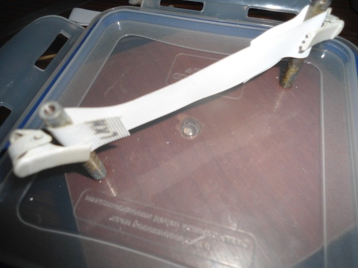

        Что бы исключить зависимость результатов измерений от природы с погодой потребуется камера. Её смастерил из герметичного пищевого контейнера, коих в продаже сейчас великое множество. Подойдёт контейнер любой конструкции, лишь бы было удобно манипулировать с ним. Крышку контейнера с помощью винтов М3 и металлических стоек прикрепил к прочному основанию, которое в свою очередь, крепится к треноге - подставке, обеспечивающей устойчивость конструкции. У меня материал основания — нечто прессованное из бумаги или опилок, следовательно, её лакировал несколько раз.
Теперь осталось выполнить самую малость: укрепить крокодильчиками полоску сорбирующего материала размером 70Х20 мм ( фильтровальную бумагу, лавсан или целлофан ) 3.jpg.4e003e827467d438c05710019673bb85.jpg
 Разместить в    периметре ватный тампон, смоченный водой. Накрыть всю эту канитель контейнером в виде колпака и присоединить проводами к регистрирующему блоку. К слову сказать, провода тоже следует предварительно проверить на возможный дефект изоляции. Влажность внутри камеры составит величину 100%.2.jpg.c3c2915dd0a7d43fd485c55f38c1e4df.jpg

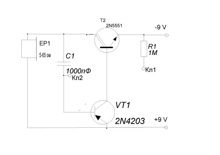

      Необходимо пару слов посветить электронным регистраторам. Первый вариант выполнен на газоразрядном индикаторе NE-2. Этот регистратор маломощный, поскольку максимально возможный ток при его разряде составляет величину 10 ма, но недостаток его заключается в чувствительности к ЭМ — излучению видимого диапазона. Иными словами при малейшем освещении он попросту перестанет работать из-за фотоэффекта. Пробовал другой, более мощный вариант на лавинном диоде DB 3. Ток разряда достигает 1 А, но этот компонент довольно чувствителен к ЭМ — излучению ИК диапазона. Последний вариант — несимметричный мультивибратор лишён недостатков: стабилен, экономичен и имеет низковольтное питание.31.jpg.644651eacbf319c79b83487f6f2e0602.jpg

        Мерси, ребята! Я не шучу, вот не ожидал такой высокой оценки своих скромных трудов, только комменты ваши несколько напоминают трескотню приматов из индокитайских джунглей… Ну действительно, изображение камеры или схема регистратора! Зачем это всё? Лангурам это никчему! А таблицы — это вообще лишнее. Подумаешь, из одной следует, что адсорбционный слой образуется за 3-4 часа, а исчезает за пару минут! Сырость-плесень, геоботаника…. Нам бы бананов, да побольше!
        Однако, никому «не дано предугадать, как наше слово отзовётся»… Может найдётся Чел, что сможет взять в руки паяльник? Сможет сотворить комментарий с конкретными замечаниями и предложениями?… Печально мне. Стараешься, аки птичка по зёрнышку, да вона как — весь двор в говне!...
