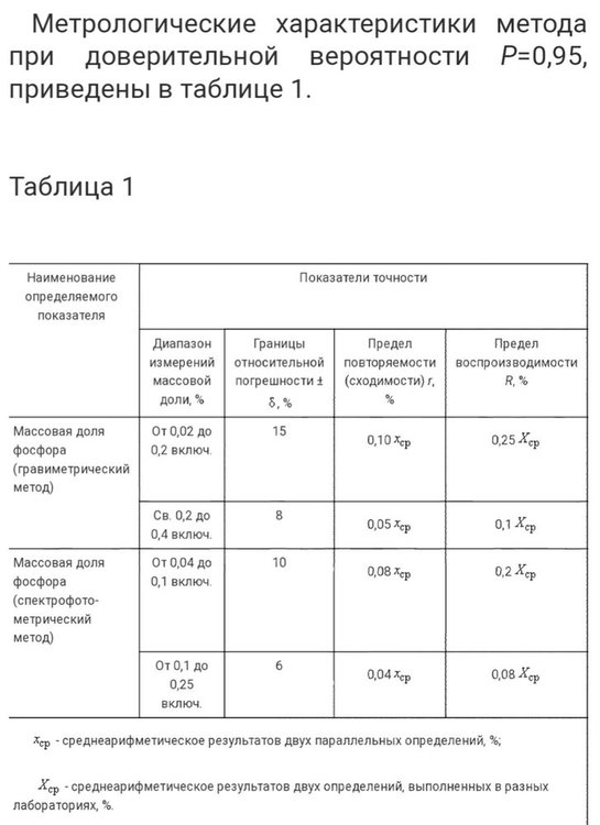

Результат измерений анализируем ой пробы получился 0.567%, в ГОСТе в пункте "метрологические характеристики" диапазон до 0,1 включ. Это означает что я неправильно выполнила анализ? Где мне искать ошибку? Спасибо
Ну, тогда - еще один ответ: пролистал ваш ГОСТ - нигде не нашел "в явной форме" диапазон концентраций, на который рассчитана методика. Приведенная вами таблица - в явной форме - гарантирует лишь определенные показатели точности, для разных диапазонов концентраций. Но мясо мясу - рознь, поэтому "рвать волосы" по поводу 0,57% фосфора - не стоит. И еще одно изменение моей прежней позиции: в ГОСТовских методиках, без большой необходимости, лучше не менять прописанные объемы реактивов. По крайней мере, концентрацию, прописанную в этой таблице - 0,25 мг - лучше таки включить в свой график. Кстати, диапазон значений ОП, измеряемых с наибольшей точностью на однолучевых спектрофотометрах - 0,3-0,8. Так что ваш график, и с этой точки зрения, можно (и нужно) продлить. А разбавлять (или брать меньшие аликвоты минерализата, или разбавлять минерализат до бОльшего объема) только те исследуемые пробы, в которых результаты измерений ОП будут выходить за пределы этого, расширенного, графика.
ЗЫ: кстати, там же, в конце, составители текста признали и свою ошибку - техническую - в формуле расчета: 1000 - коэффициент пересчета мг в г - должен быть в знаменателе формулы, а не в числителе. О чем я писал выше, просто "рассуждая вслух".

Практическое руководство читаю, разбираюсь по-немногу, график решено построить новый) а как брать меньшую аликвоту на анализ? Любую? То есть в методике написано 4 мл, я допустим беру 2 мл? Это будет правильно? И соответственно в расчётах вместо "4" будет "2"? Больше ведь нигде ничего не нужно менять?
По поводу другой аликвоты - все правильно вы поняли. С точки зрения аналитики и нормальной логики. Но с точки зрения экспертов проверяющих и аккредитующих это может расцениваться как "покушение" на ГОСТовскую методику. Просто помните об этом и пользуйтесь только при крайней необходимости. И еще одна шальная мысль у меня в голове мелькнула: попробуйте один раз сделать поставить над плиткой лишнюю колбу Кьельдаля и, не внося в нее фарш, залейте серную, перекись в обычных объемах, погрейте до появления белых паров, вскипятите, разбавьте... Короче - это будет полный контроль всех реактивов (а не только тех, что образуют саму фосфорномолибденовую синь). Что-то мне подсказывает, что "завышение" ваших проб по фосфору вполне может быть за счет реактивов (кстати, продажный пергидроль стабилизируют именно добавками фосфатов - чтоб не разлагался возможными примесями ионов железа(+3), да и в серной нелетучие фосфаты вполне могут быть). Если эта проба будет существенно положительной - именно ее придется использовать в качестве контроля для фотометрии, либо менять реактивы для минерализации, если же отрицательной - необходимость брать меньшую, чем предписывает ГОСТ, аликвоту и получать иногда такие высокие результаты будет более аргументированной. Успехов!
