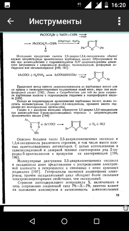

Oleg t Опубликовано 29 Сентября, 2019 в 06:08 Поделиться Опубликовано 29 Сентября, 2019 в 06:08 (изменено) Добрый день! В книгах Методы получения химических реактивов и препаратов.Выпуск 2 ,стр 57 и Агрономов, Шабарова Лабораторные работы в органическом практикуме, стр 213 приводится метод, получения данного соединения из дибензоилгидразина ,дегидроциклолизацией с помощью РОСI3 ,что затруднительно, а в книге Б.М.Красовицкий .Б.М .Болотин, Органические люминофоры , стр 73 упоминается альтернативный метод из карбоновых кислот или их эфиров и гидразиновых солей мета,пиро или полифосфорных кислот,а так же нагреванием смеси карбоновой и полифосфорной к- т ,с гидрохлоридом гидразина.Подскажите пожалуйста, примерное время и температуру нагрева? Изменено 29 Сентября, 2019 в 06:14 пользователем Oleg t Ссылка на комментарий

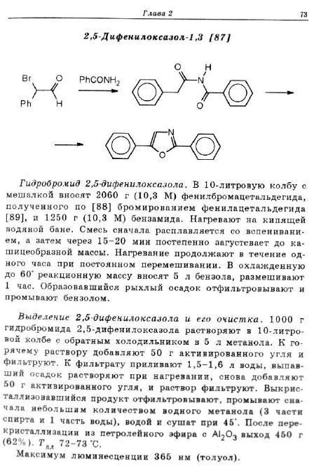

химхлам Опубликовано 29 Сентября, 2019 в 08:54 Поделиться Опубликовано 29 Сентября, 2019 в 08:54 Вы перепутали, в кн. Б.М.Красовицкий .Б.М .Болотин, Органические люминофоры , стр 73 приведен синтез 2,5-дифенилоксазола-1,3, а не нужного Вам 2,5-дифенил 1,3,4 оксодиазола: Ссылка на комментарий

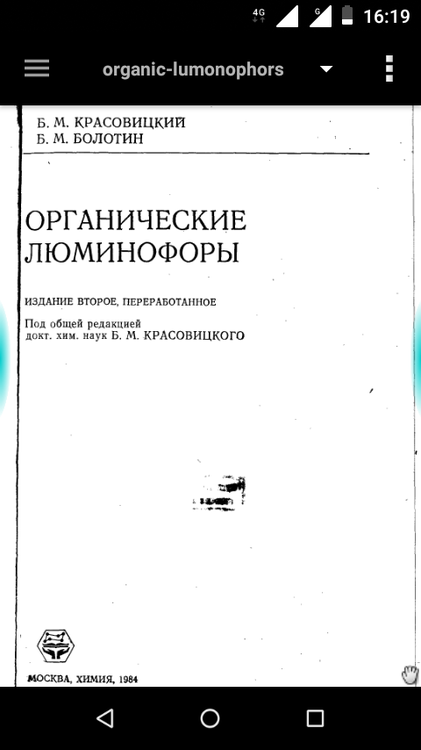

Oleg t Опубликовано 29 Сентября, 2019 в 09:11 Автор Поделиться Опубликовано 29 Сентября, 2019 в 09:11 Извините! У них есть 2 книги, Препаративная химия органических люминофоров, Афанасаиди, откуда Вы привели страницу и есть Органические люминофоры Болотина Красовицкого. Ссылка на комментарий
Oleg t Опубликовано 29 Сентября, 2019 в 09:22 Автор Поделиться Опубликовано 29 Сентября, 2019 в 09:22 Ссылка на комментарий
aber Опубликовано 29 Сентября, 2019 в 10:02 Поделиться Опубликовано 29 Сентября, 2019 в 10:02 Там же приведены ссылки 192 и 193 . Смотрите эти ссылки и все узнаете Ссылка на комментарий
