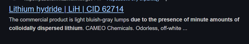

Не не не цвет как раз окей
Там на поверхности всякие оксиды, плёнкой, и не только оксиды, ещё карбонаты, гидроксиды, микроколличества нитридов. А ещё могут быть наоборот примеси коллоидного лития, если синтез был с избытком лития, они синеватые.
Что он неравномерных цветов и структуры - это как раз характерно, в больших полежавших кристаллах он всегда так выглядит.
Белый он только чистым порошочком или свеже кристаллизированный, или после отжига)
Кстати про керосин ерунду сказал я, скорее обезвоженное мин масло, или сухое парафиновое если только. (Если инертной атмосферы нет ипд)
Lithium hydride - Sciencemadness Wiki
Где синее-скорее коллоидный литий, где зеленее-скорее плёнка уже.
А может от дисперсии/толщины зависит, тут надо разбираться
