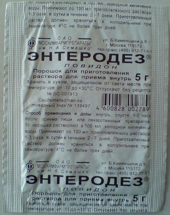

Чтоб не закупать оптовые партии, можно попробовать купить в аптеке вот это. Правда, хрен знает, что это за марка...
