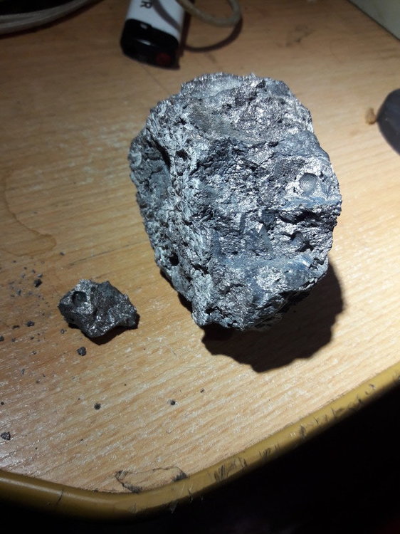

Что за металл?
NОх
Хрупкий блестящий серебристый метал, на сколах местами с синим оттенком, местами на метале окисные пленки цвета побежалости. Не магнитный. При комнатной температуре с серной, азотной концетрированной кислотами не реагирует, с разбавленными тоже. С соляной тоже. С царской водкой не реагирует. В пламени газовой горелки 1000-1100градусов не плавится и не размягчается. По весу примерно легче железа в полтора два раза
Предлагайте варианты

Плотность можно оценить точнее, взвесив и замерив объем методом вытеснения. Если, конечно, есть весы и подходящая посуда.
По описанию на цирконий похож, а хрупкость из-за примесей.

По виду он еще немного пористый и местами с полостями. Будут ли такие замеры точны? Надо измельчать наверное

Алюминосиликат какой-то. Пробуйте его на электропроводность, ее не будет.
Сейчас попробуем

Просто шлак, электропроводность, действительно, ещё не доказана.
Элекричество проводит

Вам нужно не просто сопротивление померить, а удельное сопротивление. Например, шлак может содержать некоторое количество угля, металла или полупроводниковых материалов, и подобный образец будет звониться очень маленьким сопротивлением, но металлом от этого он не станет.

Простите за неграмотность, но как его замерять? Омметром, не?
Можно омметром, но нужно подготовить образец: сделать вытянутый брусок с малым сечением и большой длиной. По формуле определить удельное сопротивление и по таблицам понять, что это металл или нет. Есть и другие варианты. А на химическом форуме - только истолочь и растворять и пр. методы.
