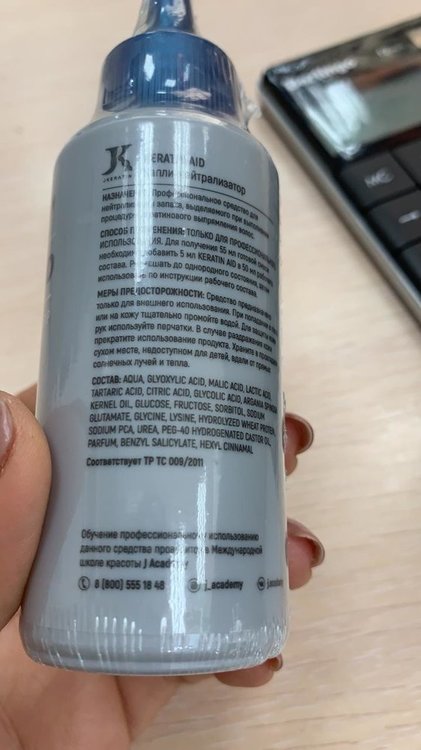

Подобный состав используется мастерами парикмахерами для снижения запаха и дамления от процедуры по разглаживанию волос. В основном используются составы выделяющие акролеин или фармольдегид. Спасибо.
R.S.Я не химик,просто хочу понять,как этого вообще можно достичь.
Собственно средство на фото,это то, что обещает снизить едкий запах и дымность. А какая реакция и , с чем может понизить это самый альдегид. Что может его блокировать?

3 часа назад, Colorbarista сказал:
В составе на флаконе перечислена куча веществ, многих из которых, там, скорее всего, нет, просто перечислены для маскировки истинного состава.
Поглощение формальдегида в данном случае - образование с формальдегидом ацеталей из сахаров и сорбита (кислоты - катализатор) и также формальдегид связывается с мочевиной, которая есть в составе.
Реакции можно написать, если интересно.
