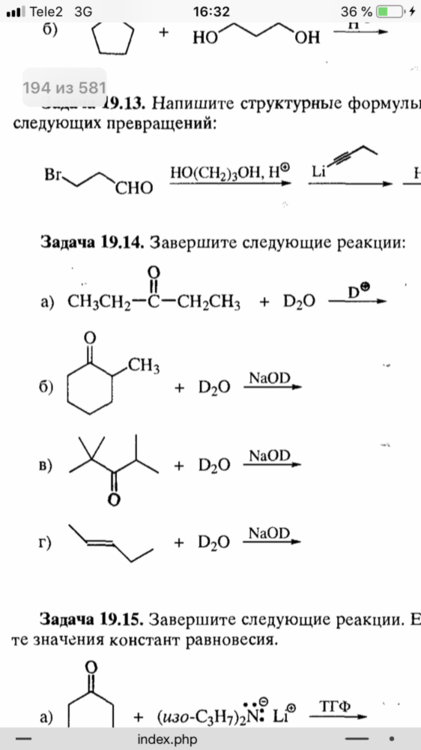

Завершите реакцию
Anna 1998
4 часа назад, главный колбасист сказал:
Шут его знает. В случае тяжелой воды должно быть что то другое ?
Не, там просто дейтерирование исходного вещества идёт.
5 часов назад, Anna 1998 сказал:
а) Получится CH3-CH2-CO-CHD-CH3. В избытке тяжёлой воды - CH3-CD2-CO-CD2-CH3
б) В щелочной среде быстрее идёт енолизация у менее замещённого углерода. Поэтому вначале получится 2-D-6-метилциклогексанон. В избытке D2O получится 2,2,6-тридейтеро-6-метилциклогексанон
в) тут только один водород может заместиться - у изопропила.
г) Тут если и будет замещение, то преимущественно в винильном метиле.
