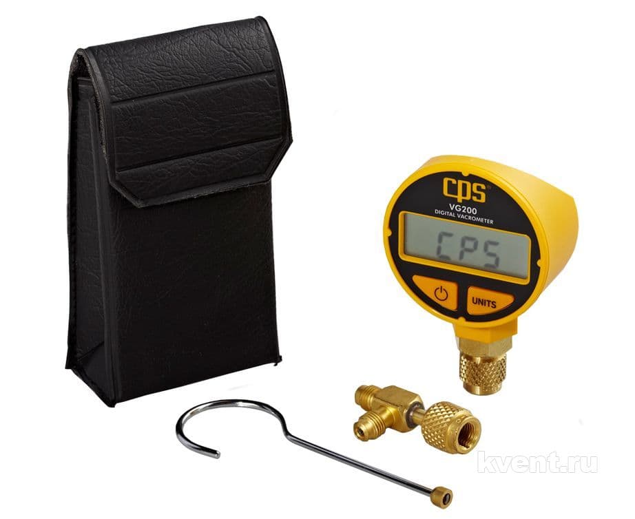

Вот, например, такой электронный мановакуумметр (тоже для холодильщиков: мерит от 0,005 торр до 28 атм; он дороговат ~ 14 kРуб, но если захотите, дам на него ссылку):
