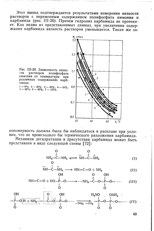

dmr Опубликовано 2 Декабря, 2019 в 10:56 Поделиться Опубликовано 2 Декабря, 2019 в 10:56 Стандартная энтальпия образования ΔH (298 К, кДж/моль) 30,5 (т) Как такое может быть, при том что сама мочевина и фосфорка имеют весьма отрицательные энтальпии. Это насколько же эндотермично должно быть образование из самой мочевины и фосфорки Хотя, с другой стороны, при растворении мочевины в фосфорной кислоте, мочевина захочет же гидролизоваться или изомеризоваться, хотя бы Карбамид в фосфорной кислоте образует таутомерную форму (/), которая разлагается на изоциановую кислоту и аммиак (//). Изоциановая кислота взаимодействует с фосфорной кислотой (///). Полученное соединение вступает в реакцию полимеризации с фосфорной Кислотой, при этом фосфорная кислота теряет молекулу воды. В ходе реакции выделяется двуокись углерода и аммиак IV). Аммиак, получаемый в соответствии с уравнениями II) и IV), реагирует с фосфорной кислотой. При температурах до 140 °С реакция почти не идет, но при достижении 145— 150 °С полимеризация фосфорной кислоты и нейтрализация аммиака происходят с заметной скоростью Ссылка на комментарий
dmr Опубликовано 2 Декабря, 2019 в 11:01 Автор Поделиться Опубликовано 2 Декабря, 2019 в 11:01 Как вообще тогда получают фосфат мочевины? Ссылка на комментарий

dmr Опубликовано 2 Декабря, 2019 в 17:10 Автор Поделиться Опубликовано 2 Декабря, 2019 в 17:10 Только что, yatcheh сказал: любую соль мочевины Делают мочевина +кислота, но если при этом получается плохо растворимая соль типа оксалата, то как бы и легко. Но фосфат мочевины зело растворим же А при попытке его выпаривания, наверняка всё развалится Ссылка на комментарий

dmr Опубликовано 2 Декабря, 2019 в 17:14 Автор Поделиться Опубликовано 2 Декабря, 2019 в 17:14 Т.е смешал фосфорку, и мочевину, и добавил водки(спирта), и вуаля?) А не получится ли из допустим карбамата аммония, и допустим метафосфорной, одновременно дегидратация и солеобразование? Ссылка на комментарий
yatcheh Опубликовано 2 Декабря, 2019 в 17:47 Поделиться Опубликовано 2 Декабря, 2019 в 17:47 32 минуты назад, dmr сказал: А не получится ли из допустим карбамата аммония, и допустим метафосфорной, одновременно дегидратация и солеобразование? Хороший ход, надо проверить Ссылка на комментарий
