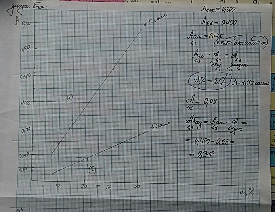

Смеси
Дана такая задача. Мое решение представлено ниже. В ответе должно быть 30% бензол и 21% уксусная кислота. У меня уксусная кислота столько же, а вот бензол 26%. Проблема в неправильности решения или или неточности построения графика для бензола, там не совсем можно провести линейно. Буду благодарна, если посмотрите
