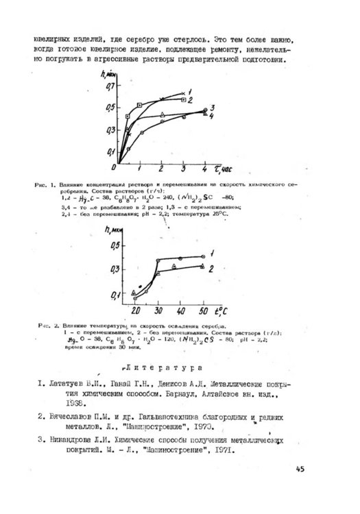

Техно Опубликовано 9 Марта, 2020 в 03:31 Поделиться Опубликовано 9 Марта, 2020 в 03:31 (изменено) Изменено 9 Марта, 2020 в 03:36 пользователем Техно Ссылка на комментарий
Техно Опубликовано 9 Марта, 2020 в 03:37 Поделиться Опубликовано 9 Марта, 2020 в 03:37 Ссылка на комментарий
