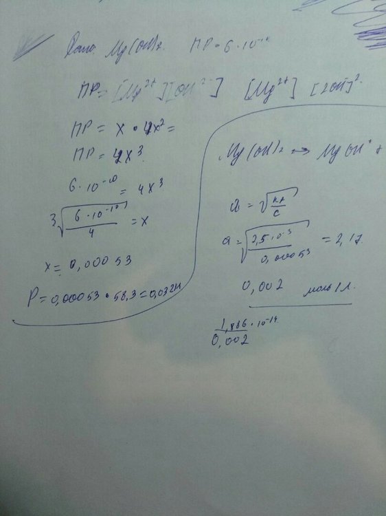

В общем, задача звучит так:  Произведение растворимости Mg(OH)2 (свежеосажденного) составляет 6,010-10. Рассчитайте растворимость Mg(OH)2 в г/л и концентрацию протонов в растворе (без учета диссоциации молекул воды).
Растворимость нашел. Как решал,  на фото есть. Вопрос только в том, как найти концентрацию протонов. Знаю, как это сделать, если известен pH, а как отсюда выпутаться? Кто-нибудь может помочь?
Растворимость 0,03 г/л. А то сейчас посмотрел, сам бы не понял почерк.
Протоны в этом растворе появляются за счет диссоциации молекул воды.
Так что явно или неявно их диссоциацию придется учитывать.
Возможный путь:
- Зная ПР найти концентрацию ионов [Mg2+] и [OH-]
- концентрация ионов [Mg2+] = растворимость моль/л - >> растворимость г/л
- концентрация ионов [OH-] - >>  концентрация ионов [H+]  используя ионное произведение воды
Уж если выкладываешь свои фото, то заботься, чтобы на них можно было что-то понять
