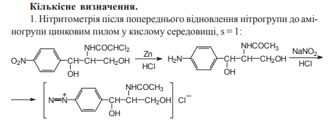

Помогите определить fэкв. левомицетина
ONMedU
Фактор эквивалентности равен 1. Примеры с другими препаратами можно посмотреть здесь:
https://studbooks.net/1784720/meditsina/metod_nitritometrii_primenenie_farmatsevticheskom_analize_sposoby_ustanovleniya_kontsa_titrovaniya_teoreticheskie
