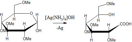

25 минут назад, Kato99 сказал:
Здравствуйте,помогите,пожалуйста. Какие необходимо взять реагенты? Прометилировать глюкозу можно метилиодидом, а как дальше получить саму кислоту?
Окислением. Глюкоза - альдегид. Альдегид окисляем до карбоновой кислоты
19 минут назад, yatcheh сказал:
Спасибо, а как примерно реакция будет выглядеть и с каким реагентом? Беда в том, что только гидроксильная группа при 5 атоме останется незатронутой. Как добиться такой избирательности?
1 час назад, MoreFeeling сказал:
При метилировании глюкозы пятый гидроксил не затрагивается, поскольку связан в гликозидном цикле. Окисление можно проводить, скажем - бромной водой, при этом окисляться будет только альдегидная группа. Можно и "по-школьному" окислить - аммиачным раствором гидроксида серебра, или гидроксидом меди.
Гликозидный гидроксил изначально тоже метилируется, но в кислой среде метилгликозид легко гидролизуется, в отличие от прочих эфирных О-метильных групп.
