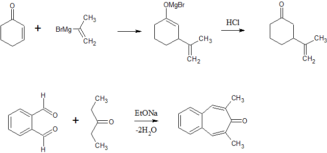

1. При взаимодействии циклогексен-2-она с магнийорганическим соединением, которое получили реакцией 2-бромпропена с Mg, образовалось соединение, которое обесцвечивает раствор брома в CCl4, а с фенилгидразином дает кристаллический продукт. Определите строение данного соединения, напишите все названные реакции.
2. При взаимодействии 1,2-диформилбензола с диэтилкетоном в присутствии этилата натрия образовалось соединение В состава С13Н12О, которое обесцвечивает раствор брома в CCl4, а с семикарбазидом дает кристаллический продукт. Определите строение соединения В, напишите уравнения реакций.

2 часа назад, soft_fx сказал:
Кристаллические продукты - фенилгидразон и семикарбазон.
