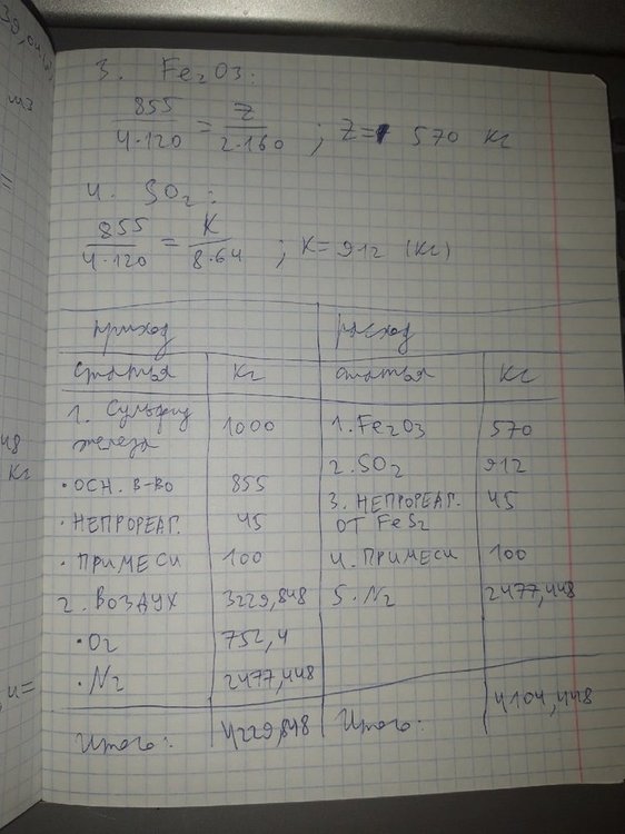

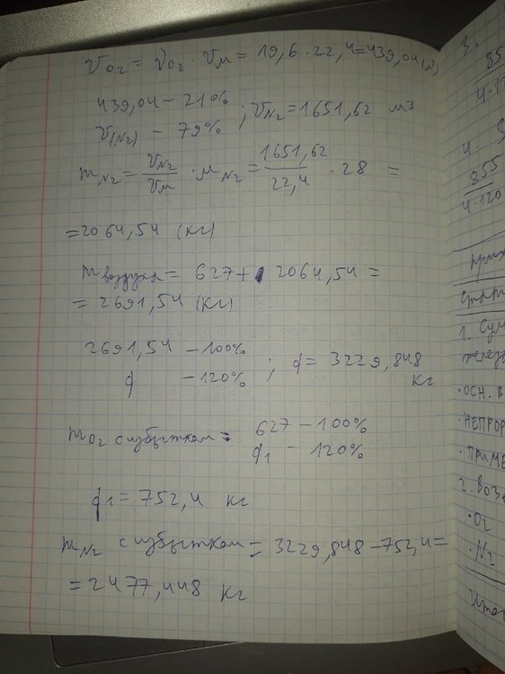

Помогите найти ошибку в материальном балансе...
Если кислород брали с избытком, значит этот избыток должен остаться в продуктах
Считать массы в тысячи кг с точностью до тысячных долей - дикость -
Округлять до целых
19,6 - не моли, а киломоли, кмоль - поскольку масса в килограммах
Примеси - 100 кг - на самом деле, по условию - Fe2O3
Поэтому выход Fe2O3 - 670 кг
