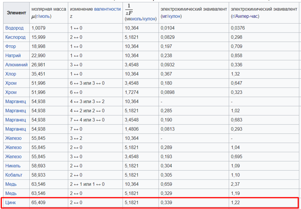

Maxsimus Опубликовано 16 Мая, 2020 в 17:55 Поделиться Опубликовано 16 Мая, 2020 в 17:55 Добрый вечер! Нужна помощь, с помощью каких формул рассчитать электрохимический эквивалент цинка? Что-бы ответ получился в г/Ампер-час Ссылка на комментарий

Maxsimus Опубликовано 16 Мая, 2020 в 18:57 Автор Поделиться Опубликовано 16 Мая, 2020 в 18:57 7 минут назад, chemister2010 сказал: Во этих: https://obrazovaka.ru/himiya/zakon-faradeya-dlya-elektroliza-formula.html А как перевести из мг/Кулон в г/Ампер-час? Ссылка на комментарий
chemister2010 Опубликовано 16 Мая, 2020 в 18:58 Поделиться Опубликовано 16 Мая, 2020 в 18:58 1 Кл = 1 А·с. Ссылка на комментарий
Maxsimus Опубликовано 16 Мая, 2020 в 19:02 Автор Поделиться Опубликовано 16 Мая, 2020 в 19:02 (изменено) 3 минуты назад, chemister2010 сказал: 1 Кл = 1 А·с. Судя по таблице электрохимический эквивалент цинка равняется 0,339 мг/Кулон, тогда как получили 1,22 г/Ампер-час? Изменено 16 Мая, 2020 в 19:02 пользователем Maxsimus Ссылка на комментарий
chemister2010 Опубликовано 16 Мая, 2020 в 19:43 Поделиться Опубликовано 16 Мая, 2020 в 19:43 Умножили на 3600 секунд Ссылка на комментарий
Maxsimus Опубликовано 17 Мая, 2020 в 09:53 Автор Поделиться Опубликовано 17 Мая, 2020 в 09:53 14 часов назад, chemister2010 сказал: Умножили на 3600 секунд Спасибо! Ссылка на комментарий
