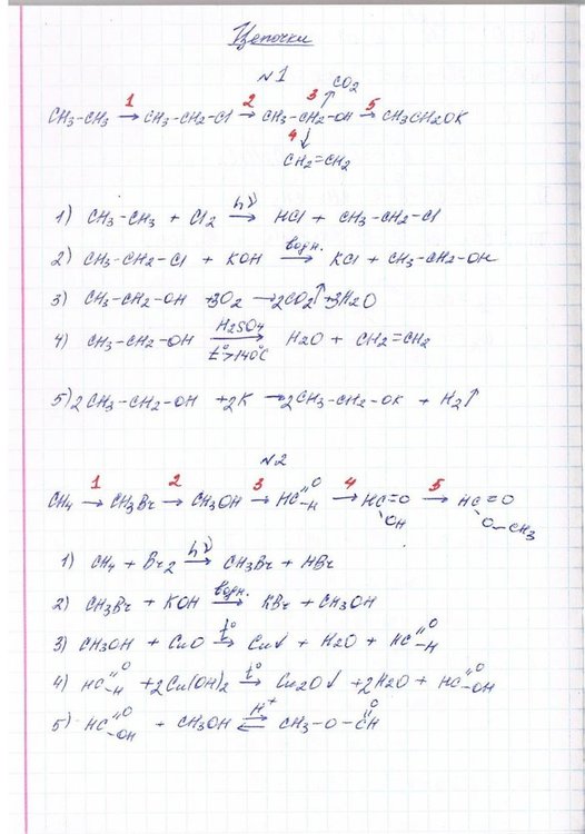

3) Решить 2 цепочки превращений. Тоже подробно, пожалуйста
Если всё 100% будет правильно, готова даже немного перевести на карту в качестве благодарности))
Задачи:
№1
Дано:
m(CH3COONa)=24 г
W(CH4)=35%
Найти:
Vпракт(CH4)
Решение:
Уравнение реакции:
CH3COONa + NaOH(тв.) = Na2CO3 + CH4
Вычисления:
n(CH3COONa) = 24/82=0,3 моль
n(CH4) = n(CH3COONa) = 0,3 моль
Vтеор(CH4) = 0,3х22.4 = 6,72 л
Vпракт(CH4) = 6.72x0.35 = 2.35 л
Ответ: 2.35 л
№2
Дано:
m(C2H5NH2) = 5.13 г
Найти:
V(воздух)
Решение:
Уравнение реакции:
4C2H5NH2 + 15O2 = 8CO2 + 2N2 + 14H2O
Вычисления:
n(C2H5NH2) = 5.13/45 = 0.114 моль
n(N2) = 1/2 n(C2H5NH2) = 0.114/2 = 0.057 моль
V(N2) = 0.057x22.4 = 1.28 л
По объему в воздухе 78% азота, поэтому:
V(воздух) = 1.28:0.78 = 1.64 л
Ответ: 1.64 л
  В 21.05.2020 в 05:03, Элина001 сказал:
Массовая доля выхода метана
Показать
Просто. Выход.
объём воздуха, который образуется при сгорании этиламина
Показать
При сгорании этиламина воздух расходуется, а не образуется. И вот это
  В 21.05.2020 в 06:53, rabbit5577 сказал:
№2
Дано:
m(C2H5NH2) = 5.13 г
Найти:
V(воздух)
Решение:
Уравнение реакции:
Вычисления:
Ответ: 1.64 л
Показать
просто :ay: давно я так не смеялся.
парень не промах. сжег кучу кислорода, получил кучу азота и оказывается еще воздухом обогатил планету!!
Задачи:
№1
Дано:
m(CH3COONa)=24 г
W(CH4)=35%
Найти:
Vпракт(CH4)
Решение:
Уравнение реакции:
Вычисления:
Ответ: 2.35 л
№2
Дано:
m(C2H5NH2) = 5.13 г
Найти:
V(воздух)
Решение:
Уравнение реакции:
Вычисления:
Ответ: 1.64 л
Показать
Спасибо огромное!!!! Очень выручили!!! Всего наилучшего Вам!)))
