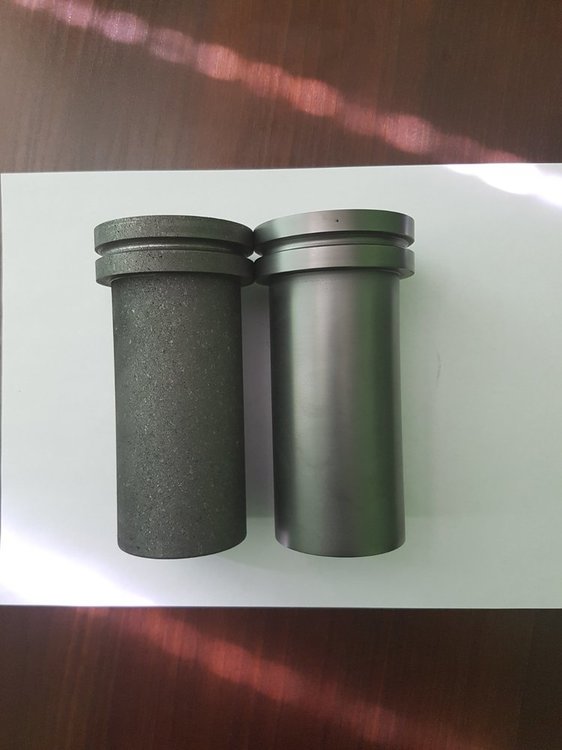

2 минуты назад, mirs сказал:
У меня пт  пропитывала графит насквозь. Пд - на 1-2 мм вглубь.
Значит тигли были высокопористые
На фото слева высокопористый тигель, тигли из такого графита иду прекрасно на серебро, справа низко пористый такие на Пд Пт. У меня почему то ничего не пропитывает. Магия)
Одним словом спасибо за советы) буду думать дальше, а то от темы отклонились чуток:lol:
