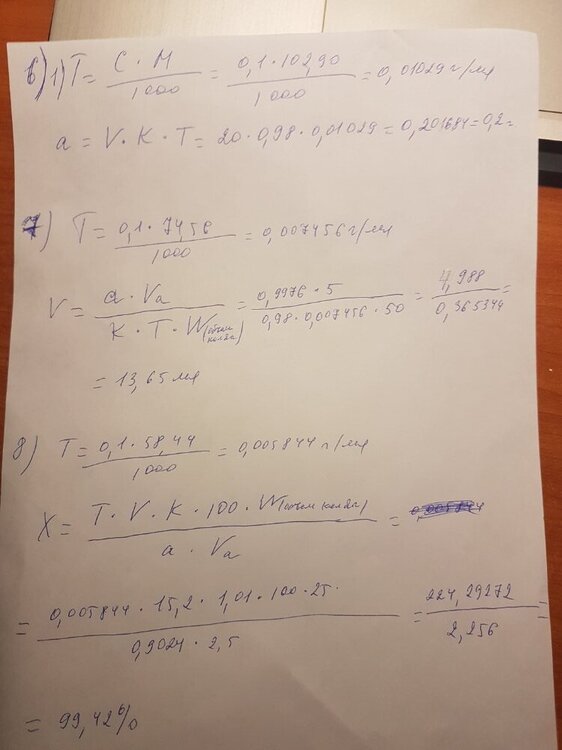

6. Приведите уравнения реакций количественного определения натрия
   бромида (М=102,90 г/моль) по методу Фольгарда. Укажите индикатор,
   переход окраски в конечной точке титрования:
1)
36
рассчитайте навеску натрия бромида, чтобы на титрование пошло 20,0 мл 0,1 моль/л раствора серебра нитрата (К=0,98);
2) рассчитайте объем 0,1 моль/л раствора аммония тиоцианата (К= 1,02),
   который пойдет на титрование избытка 0,1 моль/л раствора серебра
   нитрата (К=0,99), добавленного в количестве 30,0 мл к навеске
   массой 2046 г.
7. Приведите уравнения реакций количественного определения калия хлорида (М=74,56 г/моль) методом аргентометрии по Фаянсу. Укажите индикатор (формулу и название), переход окраски в конечной точке титрования и механизм действия. Рассчитайте объем 0,1 моль/л раствора нитрата серебра (K=0,98), который пойдет на титрование 5,0 мл аликвоты, если навеску калия хлорида массой 0,9976 грастворили и довели водой до
    метки в мерной колбе вместимостью 50,0 мл.
8. Приведите уравнения реакций количественного определения натрия
   хлорида (М=58,44 г/моль) методом аргентометрии по Мору. Укажите
   индикатор, переход окраски в конечной точке титрования, условия
   титрования. Рассчитайте содержание действующего вещества, если
   навеску массой 0,9024 г растворили и довели до метки в мерной колбе
   вместимостью 25,0 мл. На титрование 2,5 мл аликвоты израсходовано
   15,2 мл 0,1 моль/л раствора серебра нитрата (К=1,01).
Хотя бы начать надо с уравнений реакций.
Вот и находи формулы веществ для каждой задачи, пиши уравнения реакций,
А потом включай мозги, чтобы понять, как их использовать.
Так, поехали. Уравнения количественного определения, индикаторы, переходы окраски и механизмы действия, условия титрования очень хорошо описаны у Беликова.
Переписывать их сюда не вижу смысла.
В первой задаче, во втором задании мне не хватает цифры количественного содержания натрия бромида для расчета обьема по стандартной формуле, мохбыть есть какой то другой путь, но я его хз, склероз видимо. :ag:
Михаил Георгиевич, вам наверное стоит посмотреть.
Остальное ловите.
