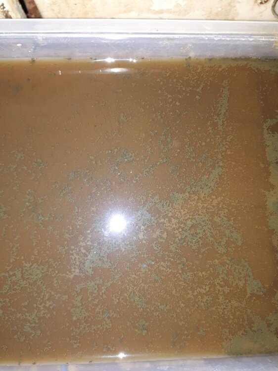

Эксперементирую с аммиачно-тиосульфатным раствором
При 1.5В и микроскопическом ампераже-очень бурнр идет осаждение...
Раствор был прозрачным-цвета коньяка...
Немного постояв...рыжий цвет растворяется....
При медленной фильтрации остается только зелень...
Раствор стал тауимже изначально
Вывод:
Осаждение идет ввиде оксидов...
Тиосульфат растворяет все...кроме зелени,Я такдумаю оксида родия
Проблема....нужно что-то добавлять в р-р,чтобы нерастворяло окиси....какойто восстановитель
Изменено пользователем злой777

24.11.2020 в 19:08, злой777 сказал:
Эксперементирую
вобщем что получается...
при добавлении в маточный р-р 25 грм.\литр сульфита натрия и электролизе-происходит тоже самое...восстановление рыжего и медленное растворение егоже!!!(остаётся только т.зелёное и чорное)
далее в этот р-р залил перекиси водорода 60%..до восстановления всего(якобы)-всё почернело
-через пару суток надне только рыжий осадок-возможно Ау-надо тестить
в маточный р-р без добавок...после электролиза и растворения рыжего
-залил перекиси...ничего непроисходит(только немного просветлел р-р)
в какой комплекс могло перейти всё?
