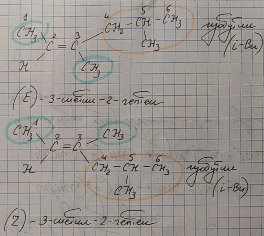

BauVictoria Опубликовано 15 Октября, 2020 в 03:27 Поделиться Опубликовано 15 Октября, 2020 в 03:27 Возможно ли написание Е, Z изомеров для этого соединения? Ссылка на комментарий
chemister2010 Опубликовано 15 Октября, 2020 в 05:12 Поделиться Опубликовано 15 Октября, 2020 в 05:12 Возможно. 1 Ссылка на комментарий
BauVictoria Опубликовано 15 Октября, 2020 в 10:42 Автор Поделиться Опубликовано 15 Октября, 2020 в 10:42 5 часов назад, chemister2010 сказал: Возможно. А у меня они правильно названы и записаны? Ссылка на комментарий
chemister2010 Опубликовано 15 Октября, 2020 в 16:29 Поделиться Опубликовано 15 Октября, 2020 в 16:29 (изменено) 5 часов назад, BauVictoria сказал: А у меня они правильно названы и записаны? Нет. Неправильно определено старшинство групп. Неправильно определена длина главной цепи. Потерян метил в названии. Изменено 15 Октября, 2020 в 16:29 пользователем chemister2010 1 Ссылка на комментарий
BauVictoria Опубликовано 16 Октября, 2020 в 00:54 Автор Поделиться Опубликовано 16 Октября, 2020 в 00:54 8 часов назад, chemister2010 сказал: Нет. Неправильно определено старшинство групп. Неправильно определена длина главной цепи. Потерян метил в названии. А можете, пожалуйста, написать правильные варианты названий? Ссылка на комментарий
chemister2010 Опубликовано 16 Октября, 2020 в 04:59 Поделиться Опубликовано 16 Октября, 2020 в 04:59 (Z)-3,5-диметил-2-гексен и (E)-3,5-диметил-2-гексен Ссылка на комментарий
