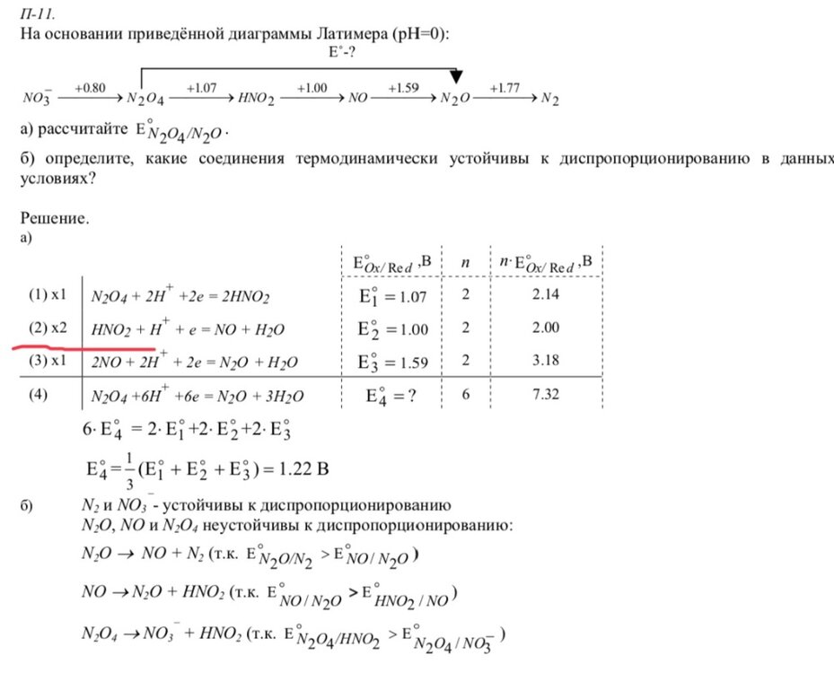

Carryn Опубликовано 13 Ноября, 2020 в 08:56 Поделиться Опубликовано 13 Ноября, 2020 в 08:56 Доброго времени суток! Объясните, пожалуйста, почему здесь идёт удвоение (фото) Ссылка на комментарий

chemister2010 Опубликовано 13 Ноября, 2020 в 15:58 Поделиться Опубликовано 13 Ноября, 2020 в 15:58 Удвоение, так как потом нужны 2 атома азота. рН надо рассчитывать по уравнению Нернста. Ссылка на комментарий
