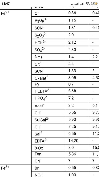

Скорее наоборот насчёт концентрации щёлочи. Растворяются не растворимые гидроксиды обычно в концентрированных щелочах
  В 17.11.2020 в 11:37, M_GM сказал:
Гидроксид железа(2) практически не обладает амфотерными свойствами
и не растворяется в избытке щелочи
Показать
Опять таки сам не пробовал но судя по таблице комплекс возможен
