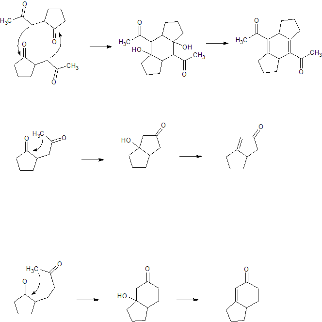

Не могу разобраться какие продукты дадут соединения G и Н в условиях альдольно-кротоновой конденсации. На сколько возможно образование бициклической системы? Или тут вообще без циклов идёт реакция, т.е. межмолекулярно?
В первом случае есть два варианта циклизации, ИМХО - бимолекулярный вариант предпочтительнее.
Во втором случае предпочтительнее мономолекулярная циклизация. Вариант с восьмичленным циклом я даже рисовать не стал :)
Линейная конденсация тут должна приводить к полимерам, а, учитывая обратимость этой реакции, циклизация предпочтительнее.
