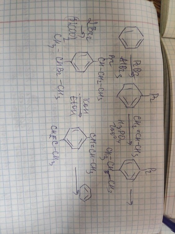

Цепочка реакций на тему "Арены". Последнюю реакцию не знаю как сделать

Задание 7.24 задачника Зонова и Резникова. Там 2 моля циклогексадиена

На первой стадии у вас получится изопропилбензол - при таком алкилировании идёт перегруппировка. В конечном счёте получится 1,4-диизопропилбензол. Далее у вас идёт радикальное бромирование двумя молями брома, значит получится соответствующий дибромид, который при дегидрогалогенировании даст 1,4-диизопропенилбензол. Последняя стадия, надо полагать - реакция Дильса-Альдера
