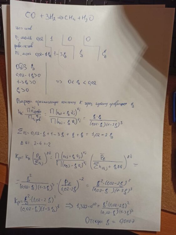

Проверьте задачу по термодинамике в системе: CO + 3H2 -->
Samka
Здравствуйте! Помогите пожалуйста! Я решала задачу и с ответом не сходится посмотрите моё решение есть где тут ошибка?
Сама задача:
Определите равновесную глубину превращения ξ в реакции СO + 3H2 = CH4 + H2O , исходные вещества взяты в стехиометрических количествах СO = 0,02 и 3H2 = 1
Константа равновесия, 500~P K=1,322 * 10^10
14 часов назад, M_GM сказал:
И где Ваш ответ, и где ответ задачника?
Что значит запись "500~P" ?
Извиняюсь, неправильно написала. Температура T=500K, Давление 1 атмосфера. При условии: Kp=1,322 * 10^10
Всё бы хорошо, но найденное значение ξ=0,0107 никак не соответствует указанному значению константы
При вашей глубине превращения константа равновесия
Kx (в мольных долях) = 1,35*10-2,
Kp = 1,32*10-12 (Па2)
Вообще, значение константы равновесия больше, чем 106, считается обычно признаком практически полного протекания реакции, её практически необратимости. Так что ошибка, скорее всего, в указанном значении константы
