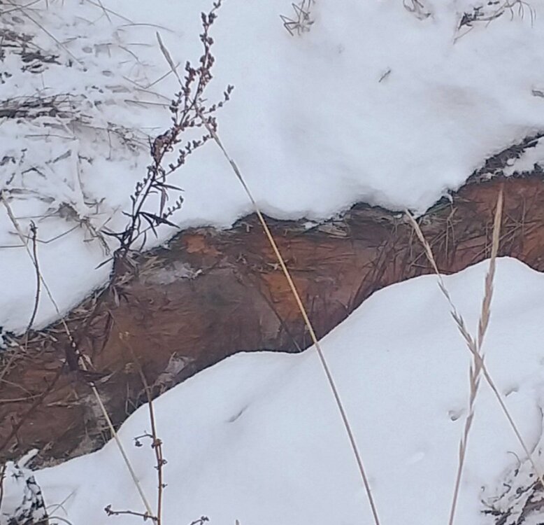

Река центрального Черноземья, течет себе прозрачной водой, местность минералами не богата, но:
В глубокой не проточной заводи на берегу за наносами песка, водичка за несколько лет начала желтеть и поплыла оранжевая пена каких то оксидов, из этой заводи течет тонкий оранжево - коричневый ручеек покрытый радужной пленкой (оговорюсь сразу производств и сбросов нет) и на берегу в этом году появился проток такой же рыжий рядом с тем ручейком в него впадающий. Зимой морозы река перемерзает почти всюду кроме быстринок течения, а вот тот ручеек - нет, сочится в мороз себе оранжевой водой. Полагаю это начинается выход каких то пород, сера - железо там уверен точно есть. Что можно предположить и предпринять для понимания сей аномалии для здешних мест, подскажите - предположите.
Но вопрос про породу, которая чем - то заинтересовала меня, чуть ниже по течению от той заводи - места большого течения и дно из чистой жирной голубой глины, порывшись с трудом в которой я и достал ту породу.
На внешний вид порода как скомкованный шлих, похожий на асфальт, тяжёлая плотная по весу как металл, но не магнитная. Так же большинство камней этой породы имеют как бы шарообразные шишечки и на внешний вид похожи на (не дай бог) "настуран", а попадаются гантельки похожие на тектиты, но состав одинаков, под микроскопом пористость с жёлто-оранжевыми включениями, т. е ни чего особенного, спектральный анализ мне пока делать негде.
Понимаю вопрос геологии и минералогии, но эти все товарищи молчат, а я в поиске полезных ископаемых на бедной местности, по этому к Вам.
Но как оказалось местность у нас не такая уж и бедная, разведка под Тамбовом обнаружила ильменит циркониевые залежи в масштабах 2 места на земле, ну и золотишко, правда глубоковато метров на 30. Все это в 80 км от данной реки о которой мой сказ, т. е под землей много - чего как оказалось да и в грунте титана с цирконием на всех, но ГОК не открывают все покрыто большими инвестициями и тайной. Ну и хорошо, а вот про породу в реке (что на фото) и выход рыжих ручьев (тоже фото) подскажите, если могу сделать какие то анализы или выслать образцы - будет сделано.
Благодарю за советы, удивляюсь сему давно и никак не пойму что есть под боком, так сказать.

Красные хвосты, отложения гидроксидов железа. Наблюдал неоднократно и даже находил по этим хвостам их источник, когда этот хвост образован впадением  одного ручейка в большой ручей.
Представленные образцы пока напоминают обычную окатанную гальку темноцветной породы, габбро, диабаз. Верхний образец может быть какой-то метаморфикой с крупными кристаллами. Вообще же так понять что-либо трудно, надо демонстрировать свежий скол породы, а не ее выветрелую и окисленную поверхность...

Нужно больше информации, например хотя бы примерные указания места где это происходит чтоб понять что там за породы.
Относительно черных камней, на урановую смолку это не похоже, но фоточки шакалистые. Сделайте качественную фотографию свежего скола, будем посмотреть. Кроме того по возможности проверьте твердость камня по шкале Мосса (поцарапать стеклом, напильником, гвоздем, медью). Так навскидку это может быть окатанный водой магнетит, или даже гетит.
Согласен с ТСом скорее всего имеет место быть зона гипергенеза, возможно действительно окисляются сульфиды. По идее если это действительно сульфиды эта вода будет подкислена так что проверьте лакмусовой бумажкой. Было бы не плохо найти источник и докопаться до него.

Про скол опишу так - ничего необычного, тускло серый скол, как бы немного с запахом серы и глины, немного желтоватых ореолов.
По мне это какая то цементация тяжелых частиц в голубой и иногда, черной глине, где сверху полно черного шлиха, но эти камушки находятся в плотной толще жирной глины, под микроскопом как асфальт запечённая пористая структура с оранжево желтыми включениями на вид сульфидов, что возможно и комковало эти образования.

Пишут что это редкоминеральные россыпи древних морей. Только вот в Тамбовской области самые старые отложения это плейстоцен, ну то есть у вас там ледник ходил, при этом пишут что эти россыпи залегают не глубоко, буквально на поверхности, а значит это наверняка поздние переотожения. В таких условиях никаких сульфидов быть не может, там остаются только самые устойчивые минералы которые гипергенезу не подвержены. А ручеек с железистой водой явно на гипергенез указывает, так что там явно породы дочетвертичные.
10 часов назад, VeterAn сказал:
Все что в интернете есть про месторождение "Центральное" в Тамбовской области - это про нас. Инфы там много, собрать в кучу сложно но можно. Но сразу скажу движений ноль по разработкам, одни сливы ярдов. Спасибо за проявленный интерес.
 Я нашел где находится это месторождение, к востоку от Тамбова, в районе села Никольское, я вроде бы даже нашел сам разрез, вроде бы река ворона частично входит в рудное поле. Судя по всему дочетвертичные отложения там находятся на небольшой глубине, возможно где-то даже выходят на поверхность. Судя по геологической карте это верхний мел, сантонский ярус. Должны быть находки вроде окаменелых губок, ракушек всяких и обязательно акульи зубы. В таких условиях возможно формирование всякого разного интересного вроде барита, целестина и самое важное пирит-марказитовых конкреций. Это так навскидку.
Нужно копать и смотреть как оно там выглядит, а ну как там можно набрать пиритов и марказитов коллекционного качества. Вы говорили что ваши черные камни в речке найдены, это не удивительно. Они там отножились, но при этом их окатало водой, а в самой песчанике они по идее должны быть в "первозданном" состоянии.
