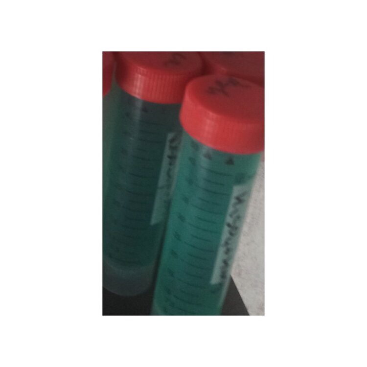

Был взят медный концентрат с примерным составом Cu~23%, Fe~30%, S~30%, SiO2~12-16%, Al2O3~3-4%.
Неизвестная навеска, примерно 10грамм была растворена в смеси концентрированных азотной и сменой кислот. Растворение проводилось до полного завершения реакции.
В итоге получилось ~150мл раствора и два осадка (предположительно кремний (белый цвет осадка) и сера (черный осадок)).
Как отдельно выделить железо и медь ?

В избытке аммиака медь растворится, железо - нет, останется осадком Fe(OH)3. А что такое сменая кислота? :)
