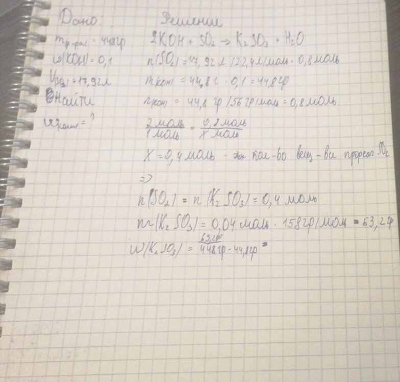

Как определить массовую долю соли в растворе после реакции KOH с сернистым газом?
Проверьте правильность решения задачи
Через `448` г раствора гидроксида калия с массовой долей щёлочи `10%` пропустили `17,92` л (н. у.) сернистого газа. Определите массовую долю соли в полученном растворе.
Не учли, что при этой реакции могла образоваться кислая соль
Избыток SO2 этому очень способствует
И при нахождении массовой доли, ты там в знаменателе что-то непонятное делаешь.
Увеличится или уменьшится масса раствора при поглощении газа?
