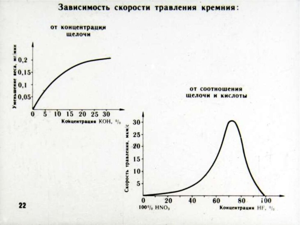

Доброго времени суток! Наткнулась на советский диафильм с вот таким слайдом (прилагаю). Интересует нижняя картинка - соотношение щелочи и кислоты. HF совершенно точно кислота, значит, они подразумевают, что HNO3 - щелочь (чем это можно обосновать или как вообще к этому приходят? В моем понимании, HNO3 - азотная кислота, а не щелочь чего-то...)?.. Помогите, пожалуйста, разобраться. Заранее спасибо.

Надписи правильные.
Если исходить из протолитической теории Бренстеда-Лоури, то по отношению к HNO3, кислота HF безусловно является щелочью (точнее основанием), т.к. протонируется.
