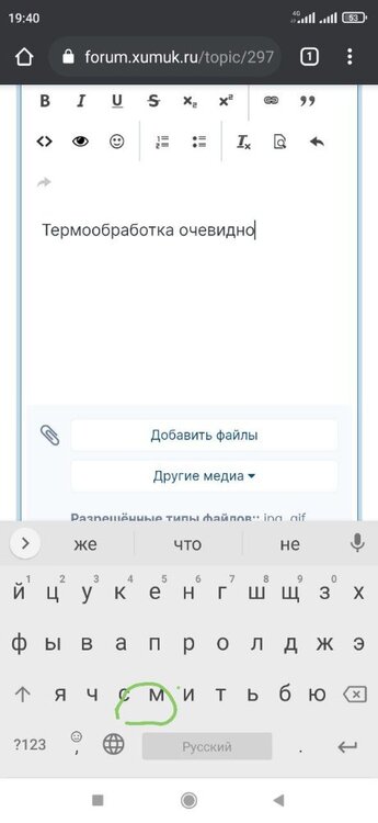

Нашел в Китае, изостатический пресс выдает 3000 бар, пресс-камеры можно под заказ, вроде норм. Может есть у кого состав? ссылку на оборудование кидать не буду, так как легко ищется в инете. В принципе плотности 1.8 г/см3 можно добиться на таком оборудовании, вопрос остаётся конечно ещё с терсообработкой.
