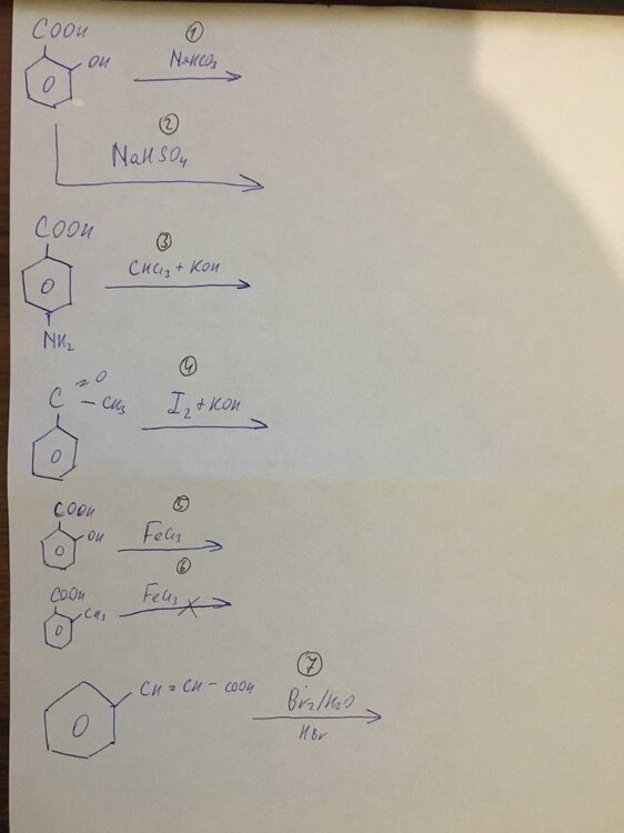

Готовлюсь к экзамену, в заданиях на различие соединений есть несколько непонятных.
Например насколько сильно отличаются 1 и 2 реакции
И пойдет ли 5 или 6, или пойдет только одна из них???
Заранее спасибо
Реакция 3 - это либо образование изонитрила
CHCl3 + KOH \to :CCl2 + KCl + H2O
PhNH2 + :CCl2 + 2KOH \to Ph-N≡C + 2KCl + 2H2O
https://ru.wikipedia.org/wiki/Изонитрилы#Синтез
либо альдегида (в орто-положении к аминогруппе)
https://ru.wikipedia.org/wiki/Реакция_Раймера_—_Тимана
Либо то и другое, смотря чего хотели авторы.
4 - это галоформая реакция
https://ru.wikipedia.org/wiki/Галоформная_реакция
Образуется PhCOCJ3, гидролизующийся щелочью до бензоата и CНJ3
5 - это характерная реакция на фенолы, которые дают с железом 3+ фиолетовый комплекс. В случае 6 такого комплекса не будет, т.к. в кольце нет гидроксила, это не фенол.
7 - это, наверно, просто присоединение брома по кратной связи.
2 часа назад, avg сказал:
1 это нейтрализация, а 2 насколько я понимаю, декарбоксилирование.
6 не пойдет.
А каким образом гидросульфат вызывает декарбоксилирование? При сплавлении он будет сульфировать кольцо, и все.
  • Спасибо! 1
На декарбоксилировании я не настаиваю, тем более условия не указаны. Сульфирование выглядит тоже не особо реальным, скорее уже этерификация, но кажется, составители не хотели так далеко идти.
