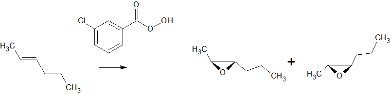

Mg2C3 + H2O ---> CH3-C☰CH + Mg(OH)2
CH3-C☰CH -(H2, Pd/BaSO4)-> CH3-CH=CH2 -(HBr, ROOR)-> CH3-CH2-CH2-Br
CH3-C☰CH -(NaNH2)-> CH3-C☰C-Na
CH3-C☰C-Na + CH3-CH2-CH2-Br -(-NaBr)-> CH3-C☰C-CH2-CH2-CH3
CH3-C☰C-CH2-CH2-CH3 -(Na, NH3)-> CH3-CH=CH-CH2-CH2-CH3 (транс-изомер)
Получается рацемическая смесь, из которой можно выделить нужный изомер.

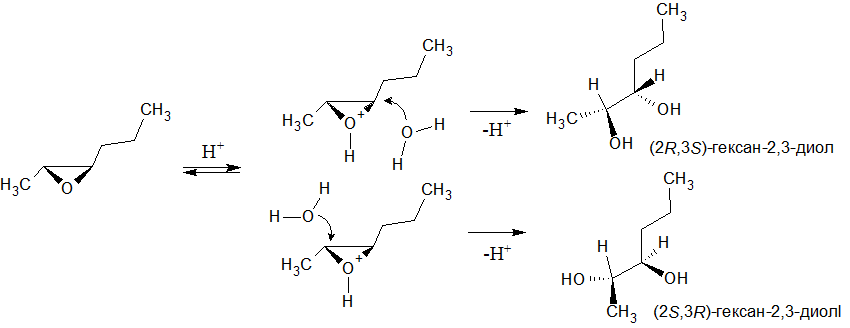

Поскольку цикл раскрывается преимущественно по SN2-механизму, конфигурация в каждой реакции сохраняется. Но, так как возможных направлений атаки два, то получается смесь изомеров с некоторым преобладанием второго (2S, 3R) из-за стерических условий.
  • Спасибо! 1
