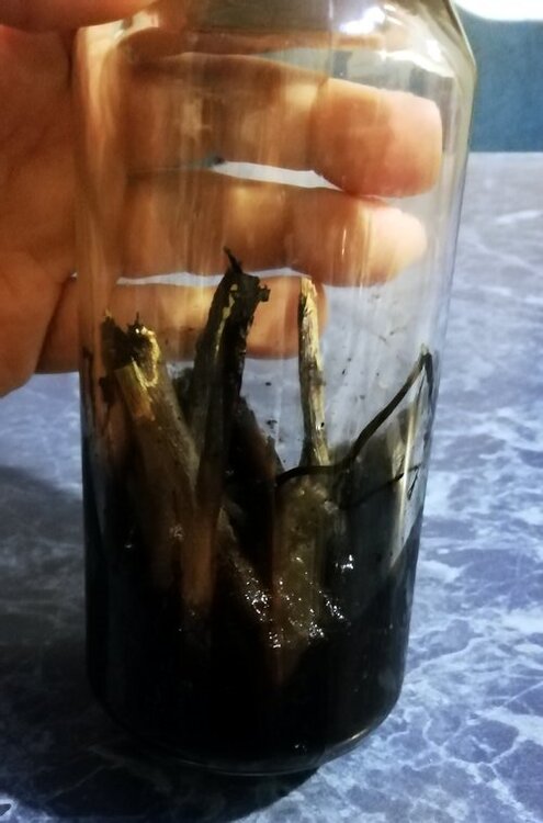

Попалась вот такая пропись, решил повторить))
https://profil.mos.ru/kur/proekty/poluchenie-aspirina-iz-kory-ivy.html
Что сделал - наломал веточек, залил серкой, постояла неделю, получилось вот то что на фото ))
Далее по прописи реакции )) нужно бахнуть марганцовки и должна получится салициловая кислота )))
Вопрос - эту бурду после добавления марганцовки нужно греть? Или наоборот может в холодильник ставить нужно? )))
И потом как из этого салициловую кислоту извлечь?
Думаю залить спиртом или ацетоном и потом выпарить, но серка и марганцовка тоже ведь растворятся?
Не ругайте если что - органика - новое хобби)) и в школе, и позже органики не было ))
Салициловая кислота даже на воздухе окисляется, какая марганцовка? Она её сожжёт первой.
Кипятите в серной приличной концентрации до развала органики, нейтрализуйте известью, фильтруйте и охлаждайте. Если игл не выпадет, значит надо концентрировать.

22 минуты назад, Vlad4 сказал:
Спасибо, попробую. Извести нет у меня, содой попробую.
Только что, Vlad4 сказал:
Проще из таблеток. В подкисленной воде минут за 15 кипячения аспирин гидролизуется и по охлаждении  выпадают иглы.
Да она у меня чистая есть))) Хочется из веток добыть ))

Салицилка в иве в виде какого-то гликозида. Серка его гидролизнет. Но лучше наверное солянка -меньше побочных реакций
И она скорее всего не в ветках, а в коре
