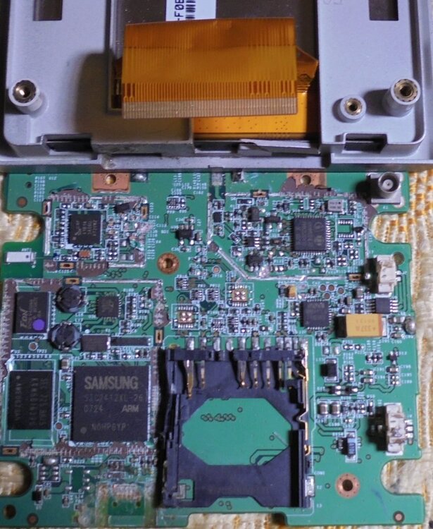

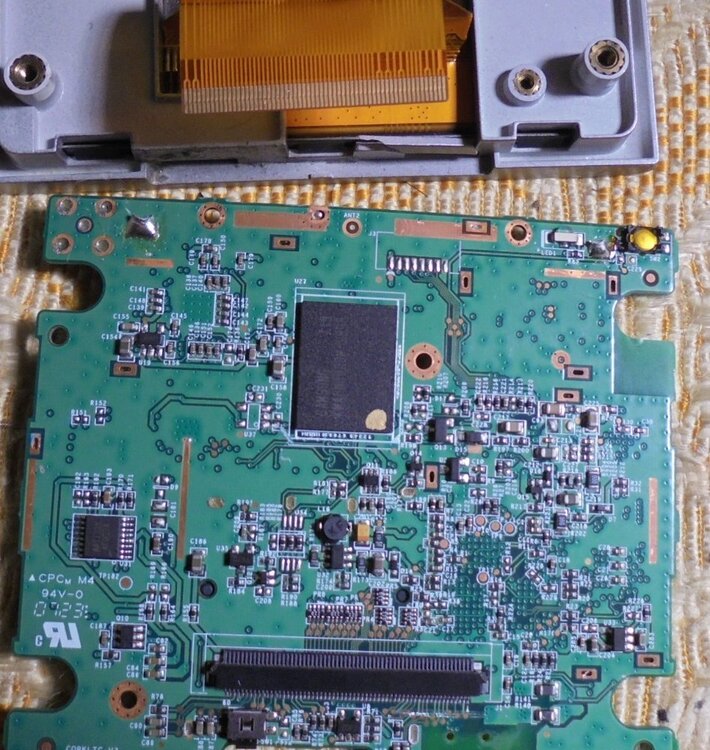

Шлейфы от экрана к плате очень жирные на них и золотые, много много контактов. Первый раз такие вижу. Далие, раскручивая его, экран остаёться в корпусе, и даже если он разбит ни капли стекла не выпадет из корпуса, что радует... Не идёт у меня работа со стеклом, вечно порежусь или занозу зацеплю.
Изменено пользователем Romix
Чипы самсунговские, на шариках.
DSC00346.thumb.JPG.edaf1c7375ff09670e887a97cb50d1b0.JPGDSC00347.thumb.JPG.7ba39256134744da779d5bf3890a32a9.JPG
Легко отходют чипы от платы маленькой отвёрткой, не ломаються и не надо их горелкой выпаивать.
Ну пару штук мелких с ели заметными ножками придётся выпаивать.
Сейчас за часа 2 разкрутил половину навигаторов, через час приедет мусоровозка и заберёт пластик, сталь и экраны. А батарейки я выкидываю опухшые в магазе где закупаюсь, там спец. мусорник для них стоит.
Фирма одна, модель таже. А на одном навигаторе плата золотая на другом медная.
