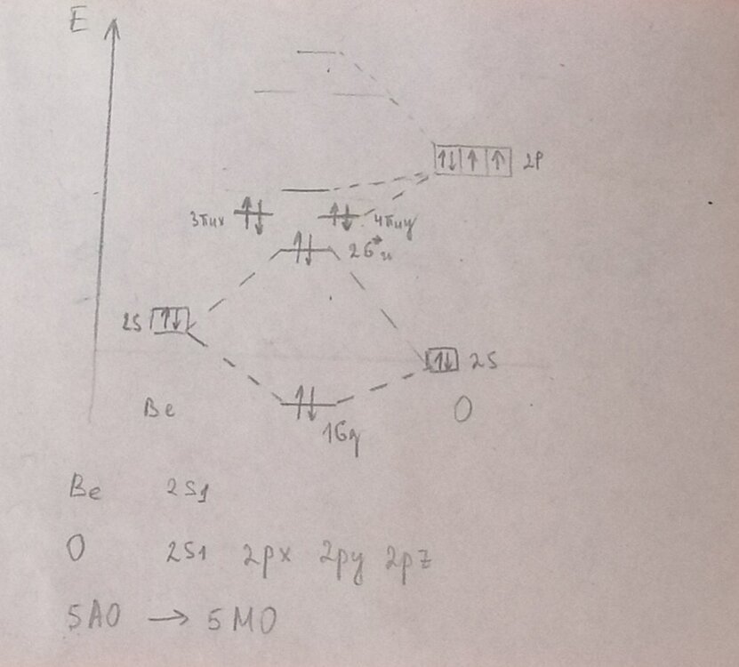

23445 Опубликовано 20 Ноября, 2021 в 17:42 Поделиться Опубликовано 20 Ноября, 2021 в 17:42 Подскажите, пожалуйста,правильно ли составлена МО для ВеО? Ссылка на комментарий
M_GM Опубликовано 20 Ноября, 2021 в 19:39 Поделиться Опубликовано 20 Ноября, 2021 в 19:39 (изменено) Я считаю, что нет. При образовании МО s-орбитали взаимодействуют с s-орбиталями, а р-орбитали с р-орбиталями, независимо, есть на них электроны или нет Качественно система орбиталей будет такая же как для СО, только электронов на МО будет на два меньше, т.к. у бериллия их на два меньше, чем у углерода Изменено 20 Ноября, 2021 в 19:43 пользователем M_GM 1 Ссылка на комментарий
23445 Опубликовано 21 Ноября, 2021 в 07:19 Автор Поделиться Опубликовано 21 Ноября, 2021 в 07:19 Вот так получается? Ссылка на комментарий
