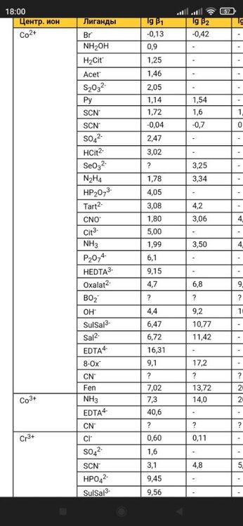

dmr Опубликовано 8 Декабря, 2021 в 13:01 Поделиться Опубликовано 8 Декабря, 2021 в 13:01 Ссылка на комментарий
mirs Опубликовано 8 Декабря, 2021 в 13:04 Поделиться Опубликовано 8 Декабря, 2021 в 13:04 (изменено) И? Кобальт 2 достаточно устойчивый ион. Окислить его в кобальт 3 в виде простой соли только окислителем. Может именно в амино-комплексе сдвигаются потенциалы и он окисляется воздухом. Гидроксид кобальта 3 почти черного цвета. Изменено 8 Декабря, 2021 в 13:06 пользователем mirs Ссылка на комментарий
