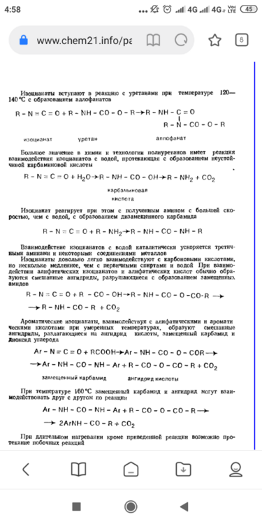

Carboxylic acids can be activated by formation of mixed anhydrides. Could the acid instead be reacted with isocyanate to yield a carbamate (mixed carbamate anhydride)? тоже задаються вопросом об этом ангидриде. что у кнунянца похоже. Ацетилкарбамат?

На первой стадии по-любасу должен получиться смешанный ангидрид:
R-NCO + HOOCR' => R-NH-CO-O-CO-R'
Реакция с избытком кислоты даст карбаминовую кислоту и ангидрид в равновесии:
R-NH-CO-O-CO-R' + HOOCR' <=> R-NH-COOH + (R'CO)2O
Карбаминовая кислота с изоцианатом даст симметричный ангидрид:
R-NH-COOH + OCN-R => R-NH-CO-O-CO-NH-R
Который может реагировать с кислотой опять же в рамках равновесия:
R-NH-CO-O-CO-NH-R + HOOCR' <=> R-NH-COOH + R-NH-CO-O-CO-R'
Разложение карбаминовой кислоты даст амин и СО2:
R-NH-COOH <=> R-NH2 + CO2
Но амину есть с чем реагировать в этой каше:
R-NH2 + R-NCO => R-NH-CO-NH-R
R-NH2 + (R'CO)2O => R'COOH + R'CO-NH-R
R-NH2 + R-NH-CO-O-CO-R' => R-NH-CO-NH-R + R'COOH + R'CONHR + R-NH-COOH
R-NH2 + R-NH-CO-O-CO-NH-R => R-NH-CO-NH-R + R-NH-COOH
,итогО (итОго? Итого?): из стабильных продуктов можно ожидать присутствия замещённой мочевины, замещённого ациламида, CO2, возможно - какого-то количества ангидридов, симметричных и смешанных. Вот чего там не должно быть - это свободного амина.
В принципе, можно прикинуть равновесный состав при разных соотношениях изоцианат/кислота, но - лениво что-то... :)

Первые две реакции идут независимо и сразу, верно?
3 идет при избытке изоцианата. 4 зависит от 3. 5 избежать нельзя. В случае этилизоцианата это будет этиламин и углекислый газ. 6 при избытке изоцианата, 7 резко негативная, 8 зависит от 3, 9 зависит от 4 которая зависит от 3. Подавляя реакцию 3 избытком уксусной кислоты можно избежать  4,8,9. Получается нужно расправиться с реакцией 7. Можно ли этиламин связать также избытком уксусной кислоты?

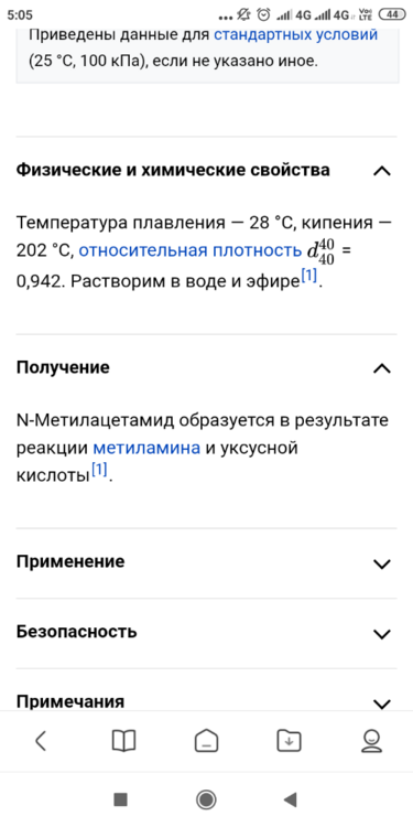

Ароматический изоцианат нужен для ангидрида. С этилизоцианатом только N-этилацетамид. И этот же этилацетамид получается при прямой реакции уксусной кислоты и этиламина. (По аналогии с метиламином). Получается этилизоцианат косвенный источник этиламина
